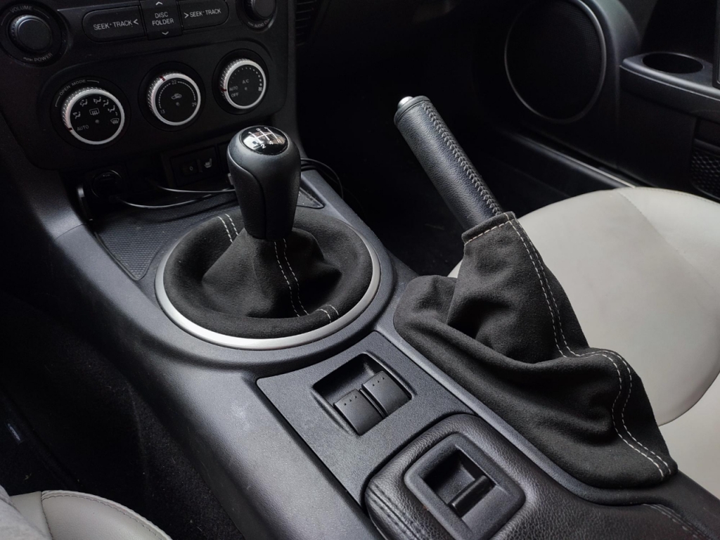

Pour les soufflets, pour le montage il faut récupérer l'ancienne bague pour le pommeau de vitesse. J'ai collé la mienne à la colle thermofusible et ça tient !
Par contre pour le pommeau de vitesse, j'ai dû mettre un peu de vernis à ongle pour faire office de frein filet car la hauteur vissée est plus élevée qu'auparavant.
J'ai pris alcantara car comme toi, je touche parfois les soufflets et c'est bien plus agréable :)

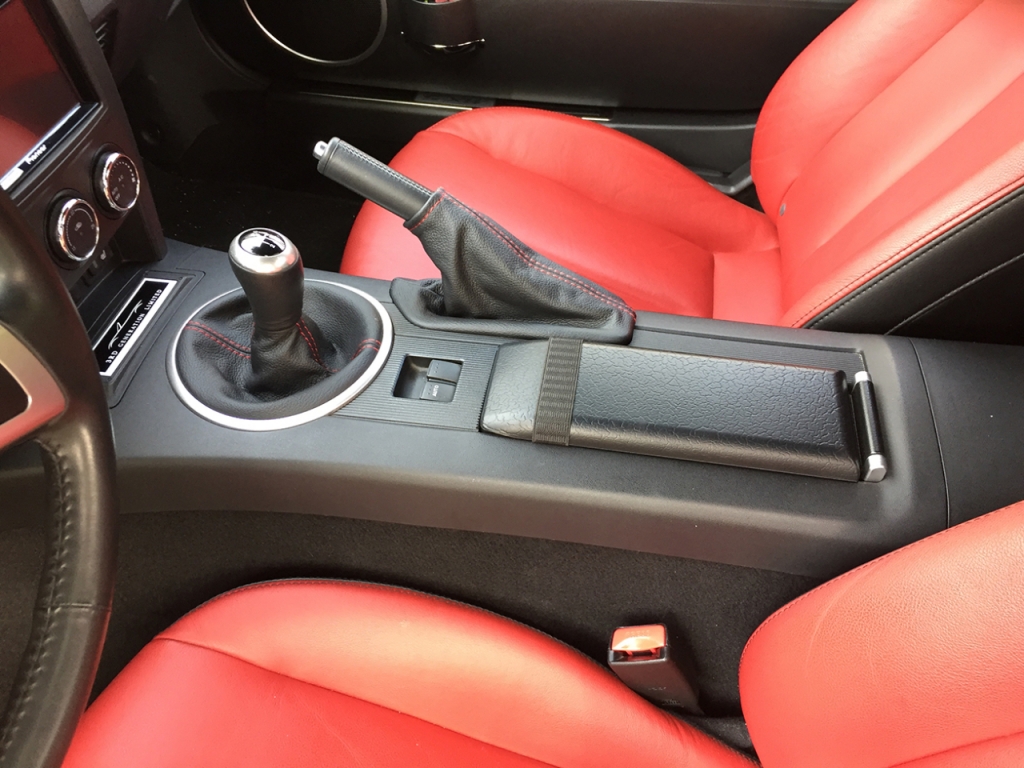

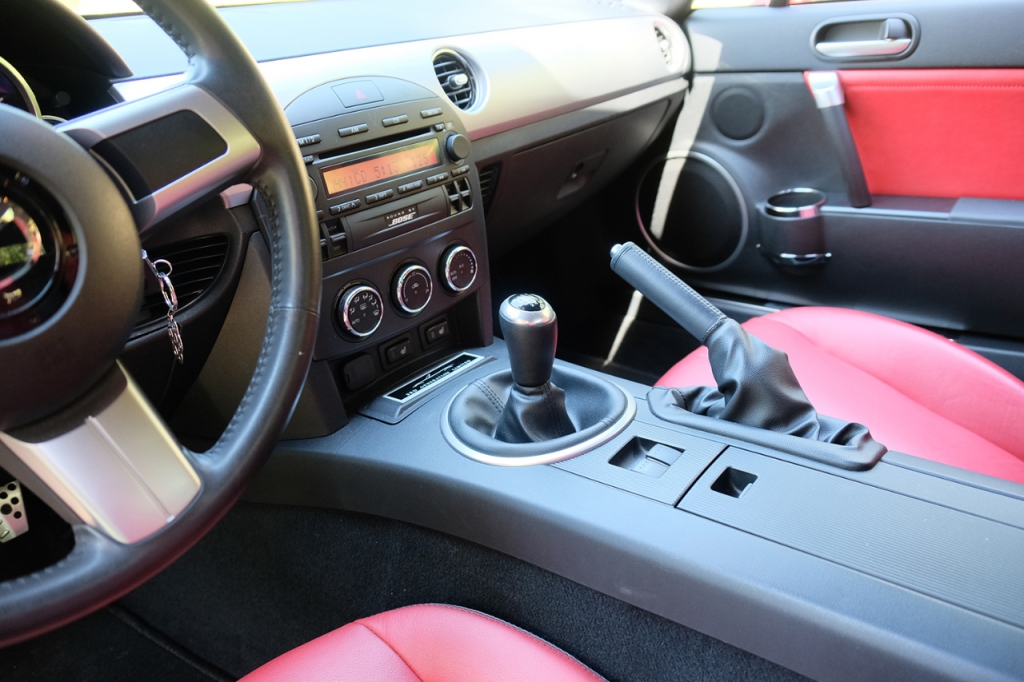

Pour ma part je n'ai pas touché à la hauteur du pommeau.
Voilà avant:
et après:

C'est sans doute dépendant de la façon dont est transférée la bague du soufflet :)
Chez moi j'avais presque 3 tours de pommeau en moins (je les avais comptés :D )
C'est pas mal avec l'intérieur rouge, ça rajoute une touche de couleur !
