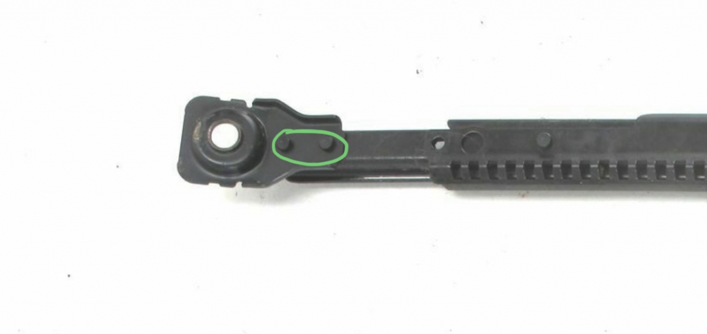

Voilà comment j'ai rabaissé les sièges de mon Eunos. ( mx5 Na ).
A vérifier, mais il me semble que les rails de nb sont équivalents, non ?
Conseil ! si vous voulez pouvoir revenir en config d'origine, achetez d'autres paires de rails pour faire la modif, car il y a du charcutage :D
Dans un premier temps il faut démonter les sièges de la voiture et également démonter les rails du siège.
Il faudra ensuite enlever la patte arrière des glissières en faisant sauter les 2 rivets entourés en vert.
J'y suis allez à la perceuse et meuleuse.

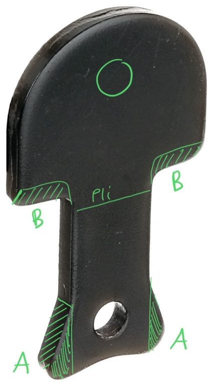

Pour la suite il faudra acheter des butées de volet droit à scellé.
C'est ce que j'ai trouvé de mieux quasi prêt à l'emploi. La largeur latérale du bas rentre pile poils dans les rails. Du moins, ceux que j'ai acheté ( MR bricolage ).
Les étapes suivantes sont :
- meuler les ailettes latérales du bas, zone A
- percé le trou de fixation dans la tête de la butée
- plier la patte dans la zone tracée en vert
- meuler en pentes les zones B pour laissé la place au rail supérieur de passé dessus.
Pour le trou et le pli, à ajuster selon votre voiture, mais je peux mesurer chez moi si vous voulez.
Vous pouvez ensuite remonter les rails sur les sièges, remettre les sièges dans la mimix pour voir ce que ça donne.
Vous aurez peut être à ajuster par ci par là.
Genre plier un peu plus la patte avant de la glissière, vu que le siège s'incline un peu plus vers l'arrière.
Et meuler légèrement la pointe de guidage à l'avant des rails aussi.
Voilà !! j'ai pas mesurer précisément mais on gagne 1 bon cm. C'est pas fou mais c'est déjà pas mal.
Ajouter à cela un petite découpe des mousses de l'assise pour gratter encore un peu d'espace.
Si vous voulez des précisions ou que je fasse un tuto dans le topic dédié n'hésitez pas.

Petite question tu ne refixes pas la butée de volet dans le rail ?
 Sujet du message : Re: Rabaissage sièges NA-NB
Message Publié : Ven 13 Mai 2022, 21:28
Message(s) : 13602
Je me suis posé la même question, mais finalement ça coince la glissière contre la caisse.
Message Publié : Sam 14 Mai 2022, 13:12
Inscription : Ven 15 Juil 2011, 10:49
Message(s) : 560
Localisation : GARD....
Oui c'est ca.. la glissière est pincé entre le châssis et nouvelle piece ( buté de vollet ).
Et comme la largeur de la patte est pile poil à la largeur intérieur du rail, ca bouge pas d'un poil.
Après une fois que tout est ajusté, rien n'empêche de souder la patte au rail.. mais j'y vois pas d'utilité.
Et vu l'épaisseur de la buté de volet 4 ou 5mm, elle risque pas de se déplier. C'est plus solide qu'à l'origine.
