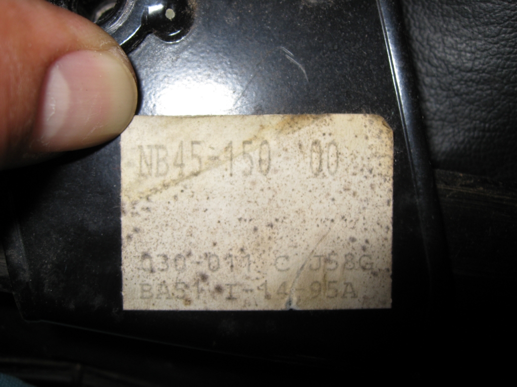

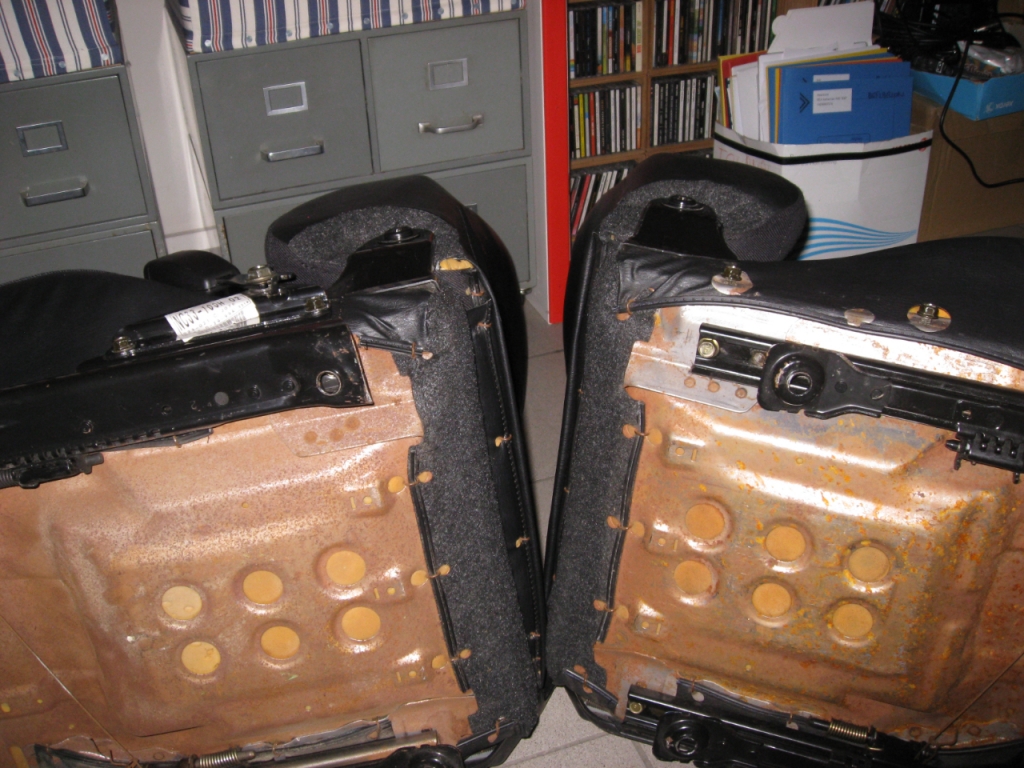

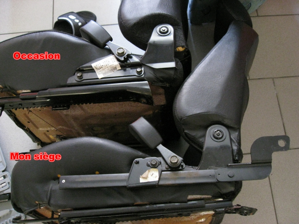

L'assise du siège conducteur étant bien "défoncée", j'ai trouvé des sièges d'occasion (compatible NA d'après le vendeur) pour remplacement.
Je me suis fais avoir où il y moyen d'adapter ?
:roll:
:tantpis:

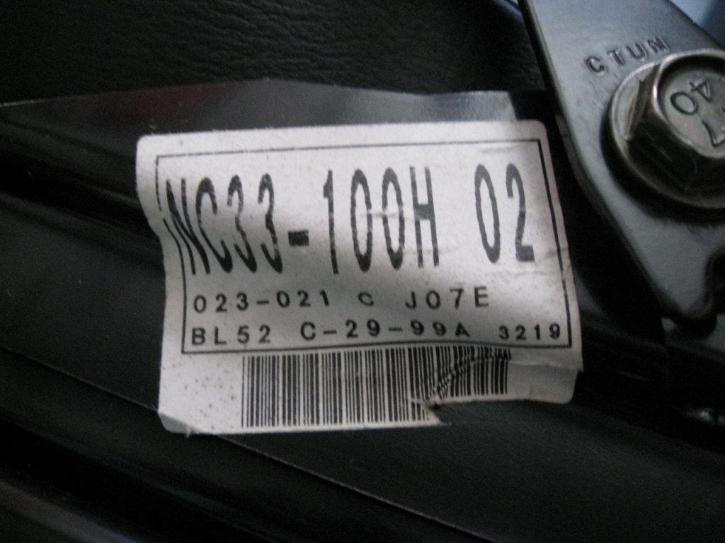

Si les deux étiquettes disent vraiment ce qui est écrit, je me suis bien fait avoir ...
Mais ma MX5 est NA ...

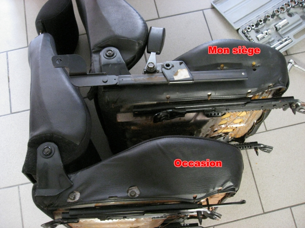

C'est lequel le tien / celui que tu as achetés ? Pas évident de voir sur tes photos on voit ni les rails, ni les sièges en entiers...
Sur ma NA, les rails sont comme sur celui du bas.

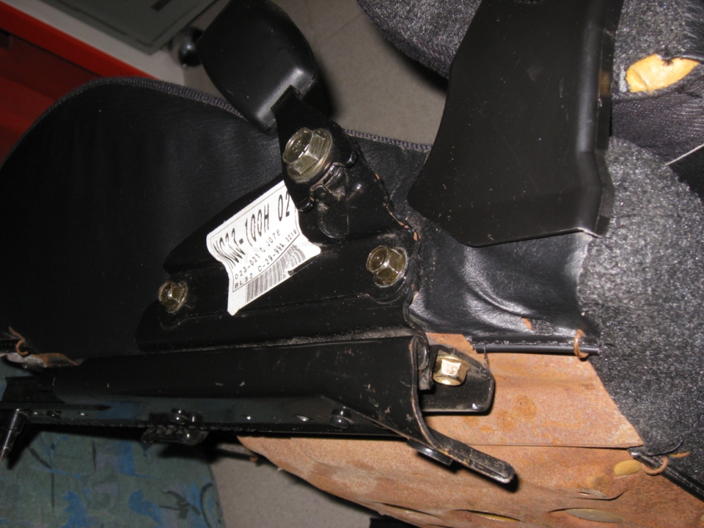

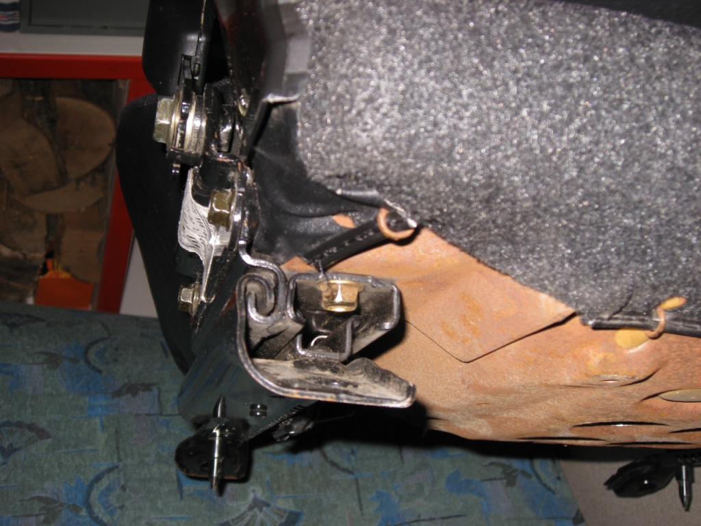

Photos modifiées.
Les rails sont nickels, ils se montent facilement.
Le seul hic c'est cette barre avec l'attache de ceinture ...
Coté passager, ça va.
Mais coté conducteur, y'a pas ...
Si au moins j'avais le nom de ce truc pour le rechercher sur le net ...

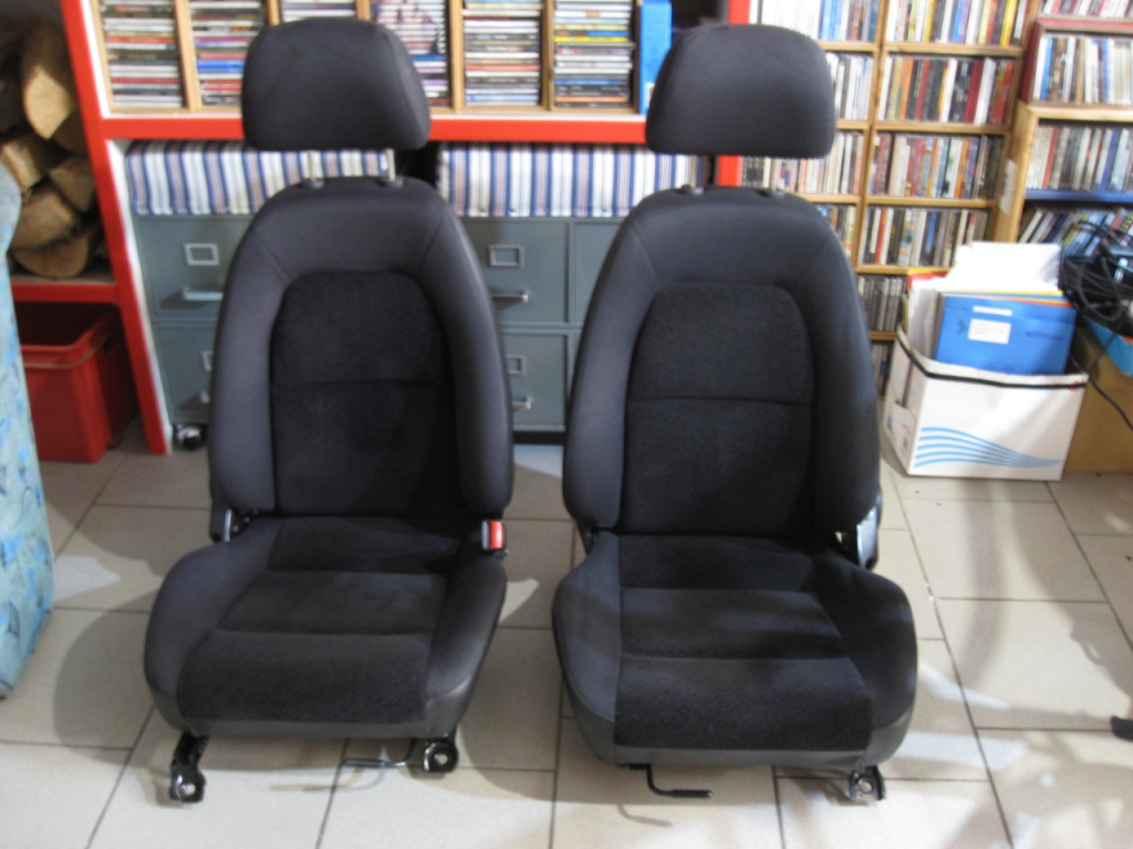

Alors vu comme ça, je dirais que tu as récupéré des sièges de NB.
C'est en effet compatible (ça se boulonne pareil aux mêmes endroits), sauf que sur un modèle de siège, l'attache ceinture fait partie du siège, et pas sur l'autre.
Je **crois** que sur NA, l'attache ceinture est boulonnée à la caisse, et qu'elle est sur le siège sur la NB.
Un jour, j'avais récupéré des cuirs beige de NA et avait voulu les monter pour rire dans ma NB. Ca a marché parfaitement...les sièges allaient parfaitement... sauf que je n'avais plus d'attache pour boucler la ceinture :ricane:

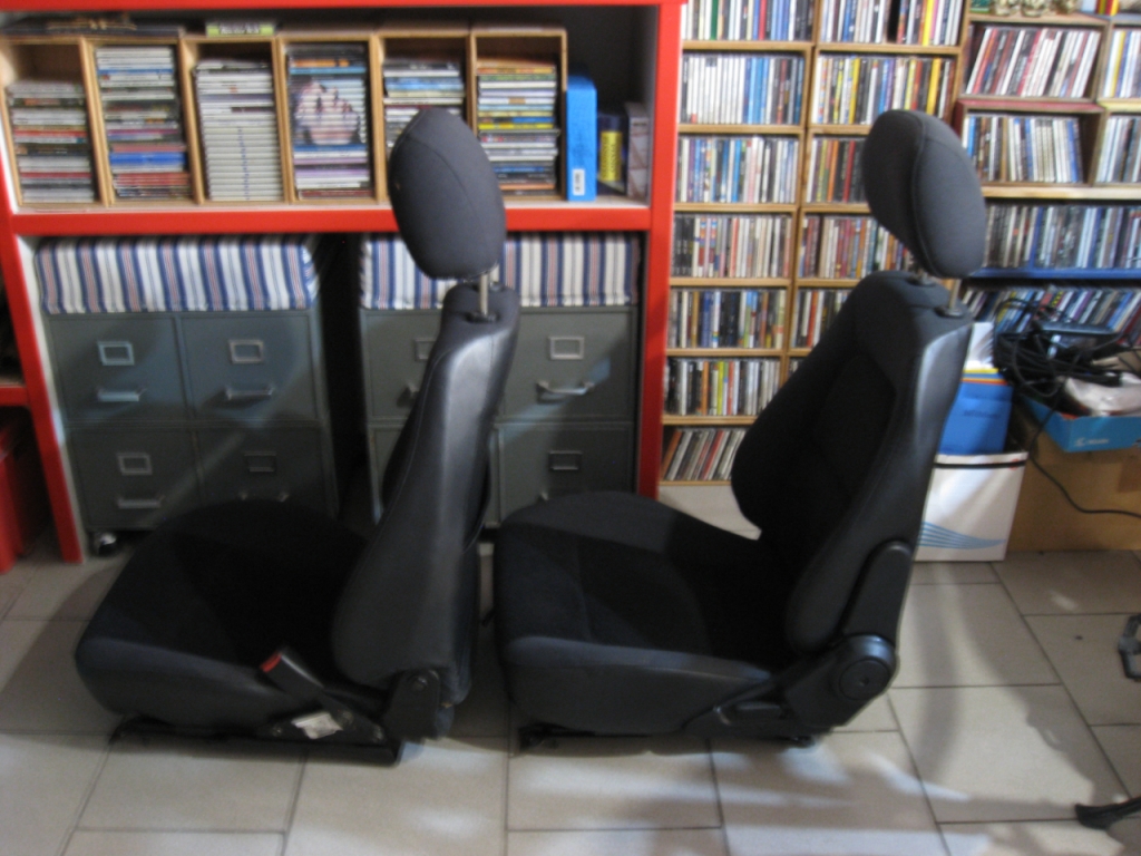

Par contre, tes photos semblent indiquer l'inverse... :? Tu aurais une photo générale de tes sièges, puis de ceux d'occase? On devrait vite voir d'où ils proviennent...

Sur ma NA et ma NBFL les attache ceintures sont fixées directement sur le siège .
Je suppose que la photo montrant les deux sièges concerne les deux sièges que tu viens d'acheter .
Sur les premières photos où tu compares le siège acheté et le tien , le siège qui n'a pas d'attache ceinture a 2 vis au niveau de la platine sur laquelle vient se fixer l'attache ceinture .
Il devrait être possible d'utiliser ces deux vis pour fixer ta platine - attache ceinture .
Edit - en regardant mieux les premières photos , il te manque la platine porte attache ceinture qui est fixée par les deux vis . Je ne pense pas que la platine de ton siège puisse s'adapter mais à tenter quand même.

Si tu peux interchanger les rails, ce que je pense, tu n'as plus de souci

Le problème n'est pas le rail à mon avis.
Sur mon siège actuel (en haut), l'attache de ceinture et fixée au siège (mais pas avec les de deux écrous du bas) et au pont.
Sur les "nouveaux sièges" les rails ne sont pas les mêmes.
Il faudrait que je trouve un kit pour le conducteur comme celui passager (avec l'étiquette blanche).

Interverti les rails et le problème est réglé.

Ca ressemble bigrement à des sièges de NB :)
Surement, mais doit y avoir un mix au niveau des rails ...

Remet tes rails d'origine dessus, c'est fait en 5min et t'es sur que tout iras bien ;)
