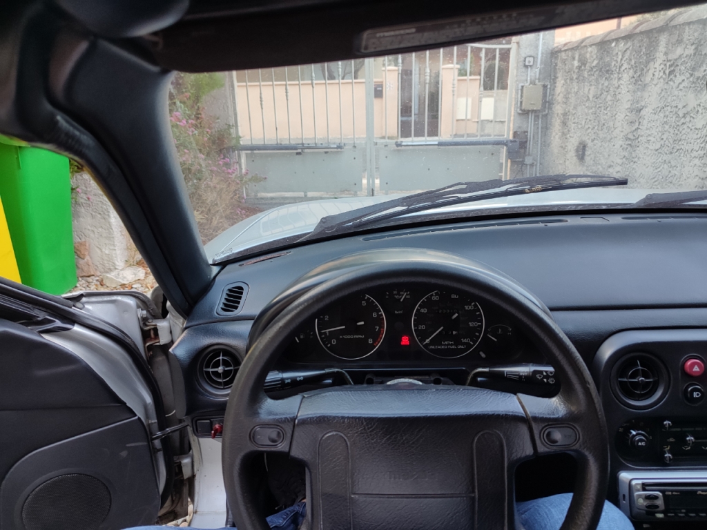

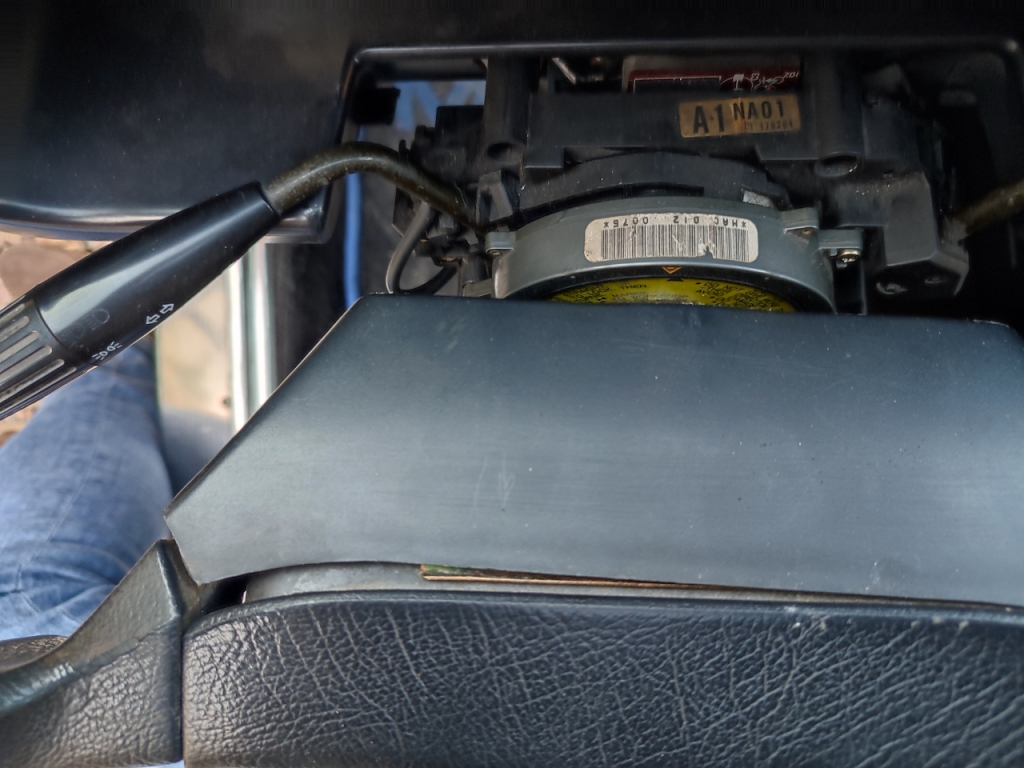

Je viens d'acquérir ma première miata (mx5 na de 1992), elle fonctionne bien cependant le commodo clignotant et essuie-glaces est trop enfoncé dans le tableau de bord, du coup je suis gêné pour mette le clignotant à gauche, ainsi que pour déclencher les essuie-glaces.
Avez vous une idée d'où cela peut venir ? est ce le Neman qui est fixé trop bas sur la colonne de direction ? Je vais faire une photo et la rajouter à la publication.
Je vais démonter le volant (d'origine avec Air Bag) pour regarder cela sans doute au courant de la semaine prochaine, avez vous la procédure pour que je démonte le volant sereinement en désactivant bien l'airbag.
Merci pour votre aide.Image

Salut,
Tu aurais une photo sous la main ?

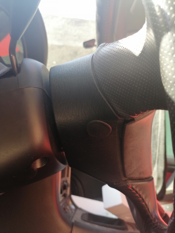

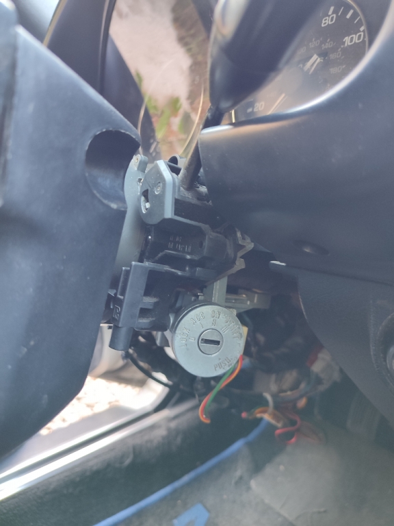

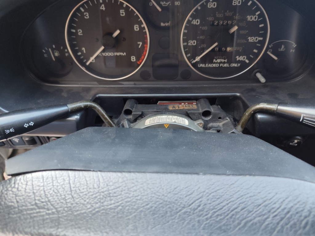

Merci pour les photos, en effet étrange on dirait que tout est reculé de 5cm :etonne:
Tu aurais une photo plus large ou on voit le volant stp ?

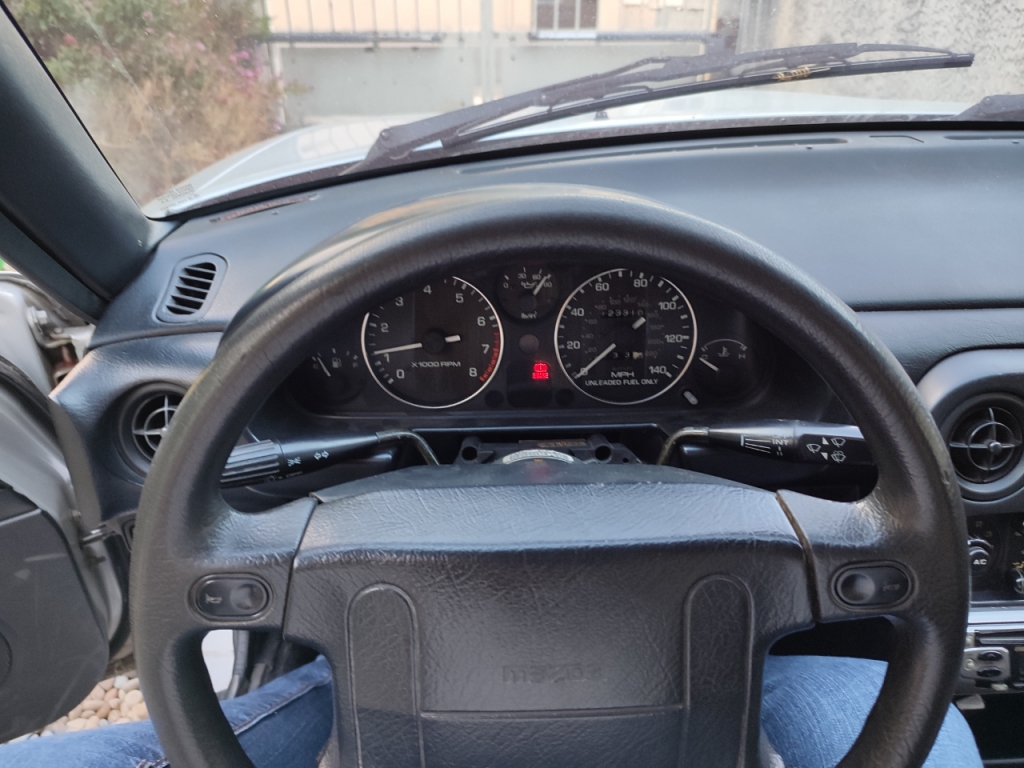

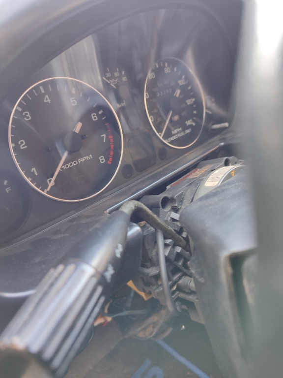

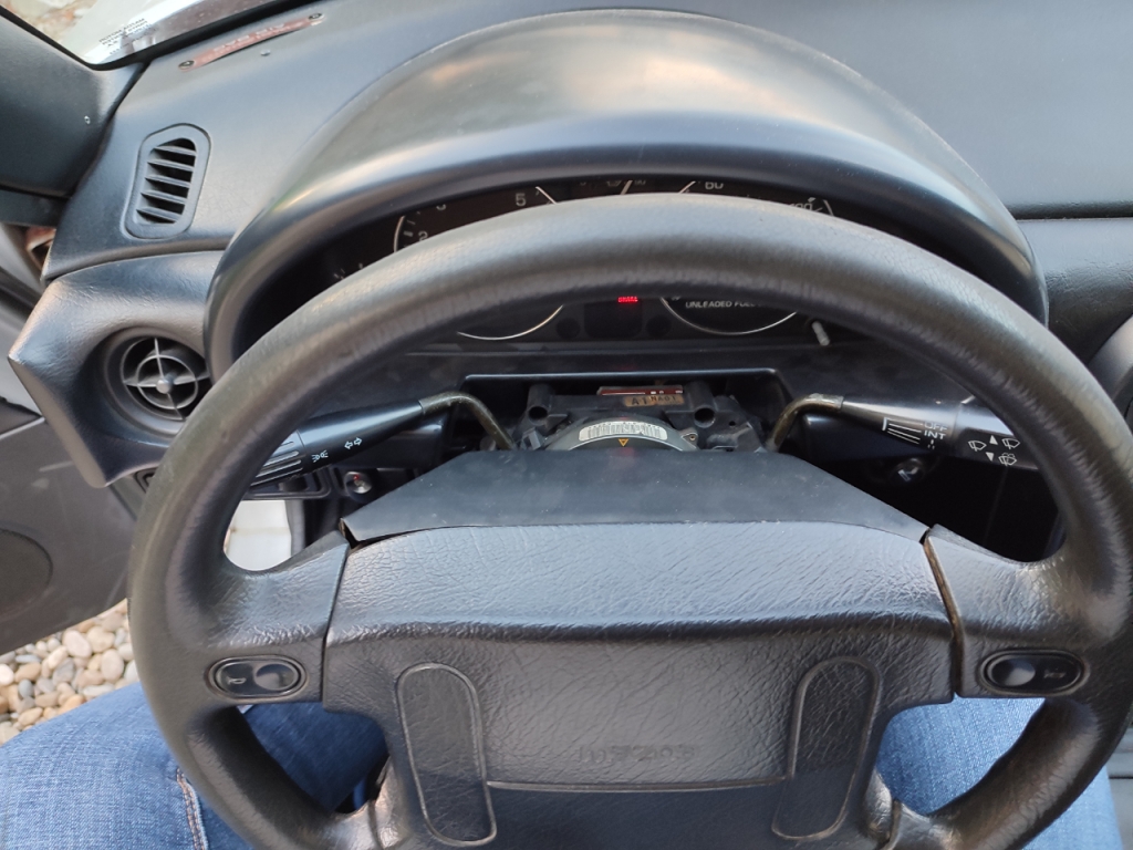

Voilà quelques photos comme demandées.
Merci de votre aide.

Visiblement y a un truc qui n'est pas d'origine :tantpis: Reste à trouver quoi.
Est-ce que la crémaillère est d'origine ?

Sur les NA avec airbag le bloc commodo est différent de celles sans airbag, j'ai les deux et ils ne sont pas interchangeables. Sur la version avec airbag il y a en plus un clockspring entre le volant et le commodo qui doit faire 2 cm d'épaisseur. Ce clockspring sert à amener le cablage de l'airbag au niveau volant sans tordre les fils (plus le kaxon).
Pour moi je ne vois rien d'anormal ici

En faite il te manque juste les caches en plastique.

Bah, il ne peut pas mettre le cligno à gauche :lol:
Remarque, dans certains quartiers ça fait local :ptdr:
Message Publié : Jeu 8 Sep 2022, 11:11
Clairement le commodo est en appui sur la casquette de compteur donc si y a un truc qui cloche :aie:
Message Publié : Jeu 8 Sep 2022, 12:02
Inscription : Lun 25 Juil 2022, 14:00
Message(s) : 10
Je viens d'avoir mon mécanicien, il semblerait qu'elle n'ait pas la colonne de direction d'origine, est il facile de trouver un colonne de direction ? et comment savoir si elle est bien "conforme" afin que je lui fasse monter. Avez vous une idée du prix pour une colonne de direction miata 1992.

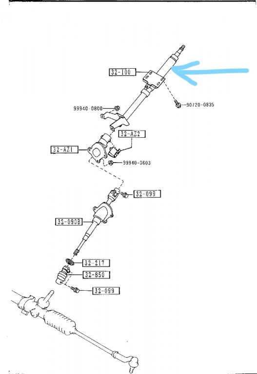

Je me suis rapproché de MAZDA Salon de Provence avec ma référence MX5 US.
Il semblerait que ca soit la pièce (voir schéma joint), pensez vous qu'il est possible de la trouver d'occasion ?
Message Publié : Jeu 29 Sep 2022, 11:01
Message(s) : 5404
Le n° de pièce serait "NA07-32-100A"
Essaye voir sur google :tantpis:
https://www.ebay.co.uk/itm/284906281416
https://www.autoricambiservice.com/orga ... ato_461919
https://www.carparts-pros.com/page_1_3. ... NA0732100A 600€ :aie:
