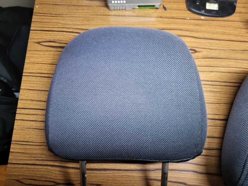

Salut,
est-ce que quelqu'un peut me dire comment démonter les housses des appui-têtes ?
je précise : il s'agit de sièges dont les appuis têtes ne sont pas intégrés dessus mais séparés et réglables en hauteur avec deux tiges en acier :bien:
j'ai pas vu de fermeture éclair sur les côtés ni rien d'autre qui permette d'enlever les housses "facilement", est-ce qu'il y a une combine ?
Merci d'avance pour vos bons conseils !
Bonne soirée ! :beer:

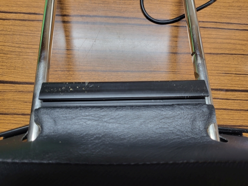

Message Publié : Dim 29 Jan 2023, 12:34
Inscription : Dim 23 Oct 2022, 18:41
Message(s) : 1028
Localisation : Proche Toulouse (31)

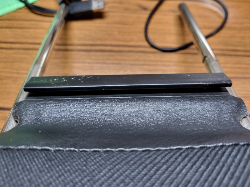

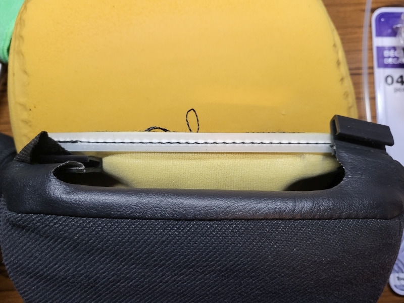

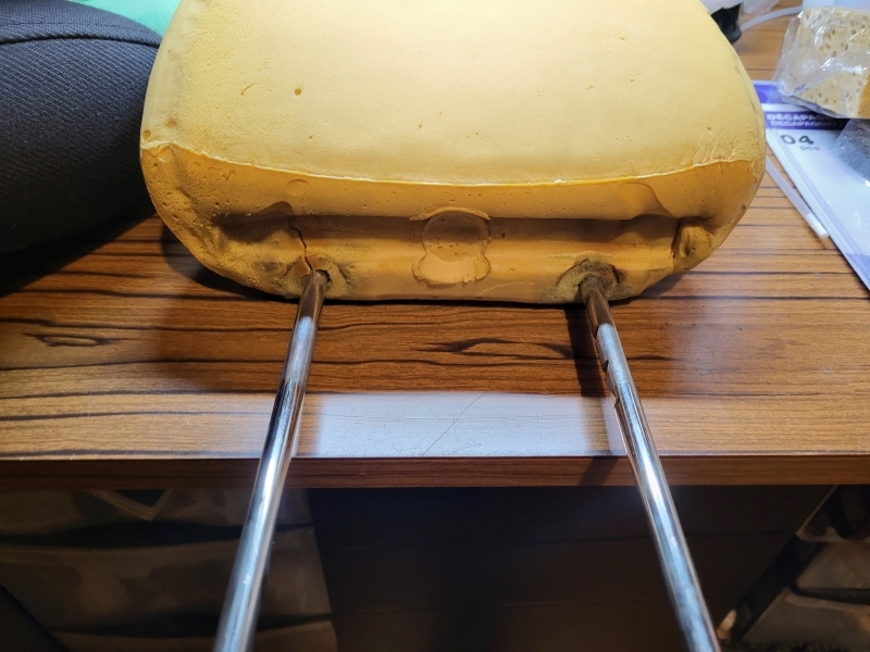

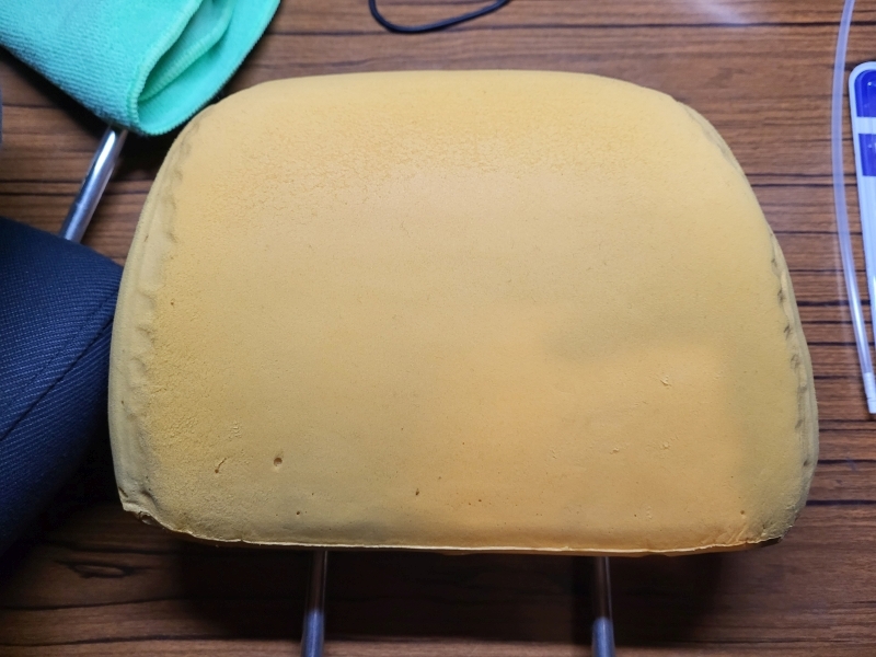

si ça peut servir à d'autres, quelques photos du démontage de la housse ci-dessous, c'est un système d'agrafes avec une partie en plastique noire en forme de U (femelle) qui reçoit une autre partie plastique blanche et droite (mâle).
Il suffit de rapprocher la partie en tissus de la partie en simili-cuir en pinçant les deux pour que ça se déclipse.
Partie noire :
Partie blanche :

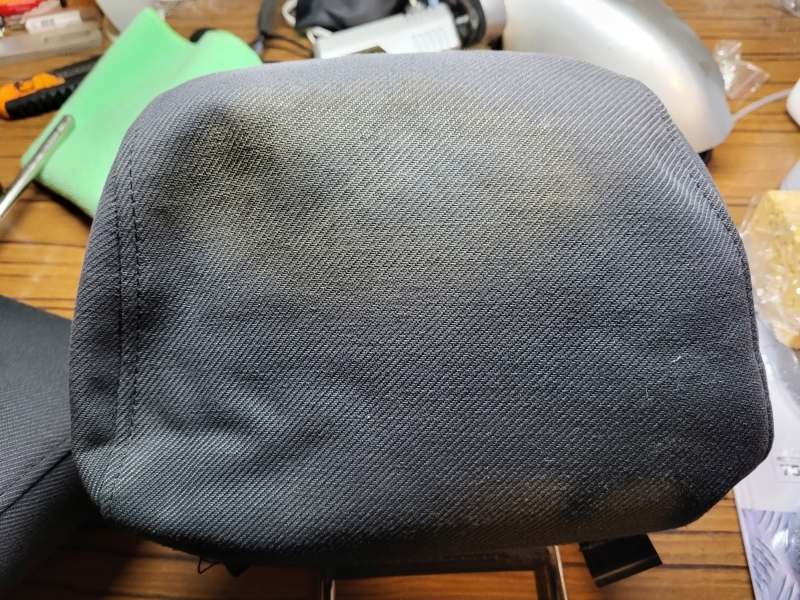

Avant nettoyage :
Après nettoyage :
