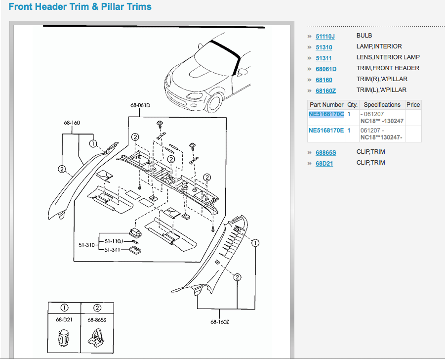

:hello: Démontage avec précaution avec des outils plastique.
Un petit éclaté pour voir ou sont les agrafes:

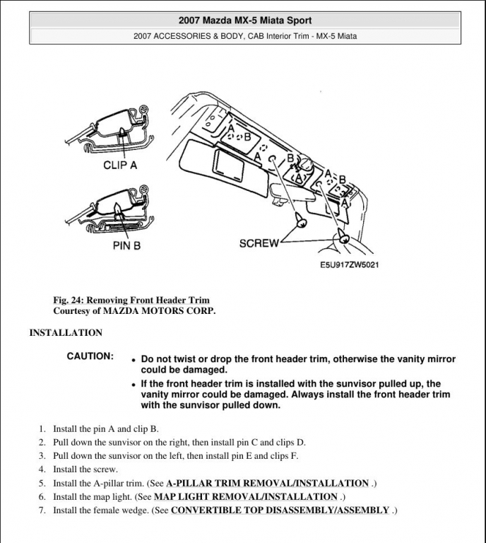

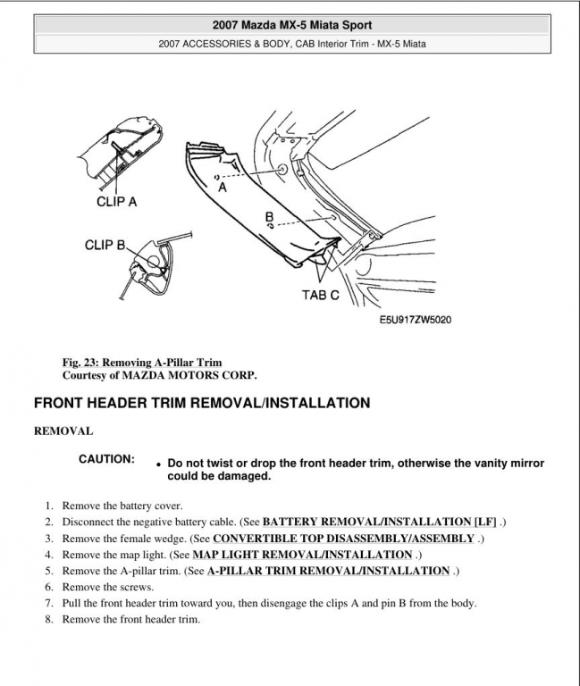

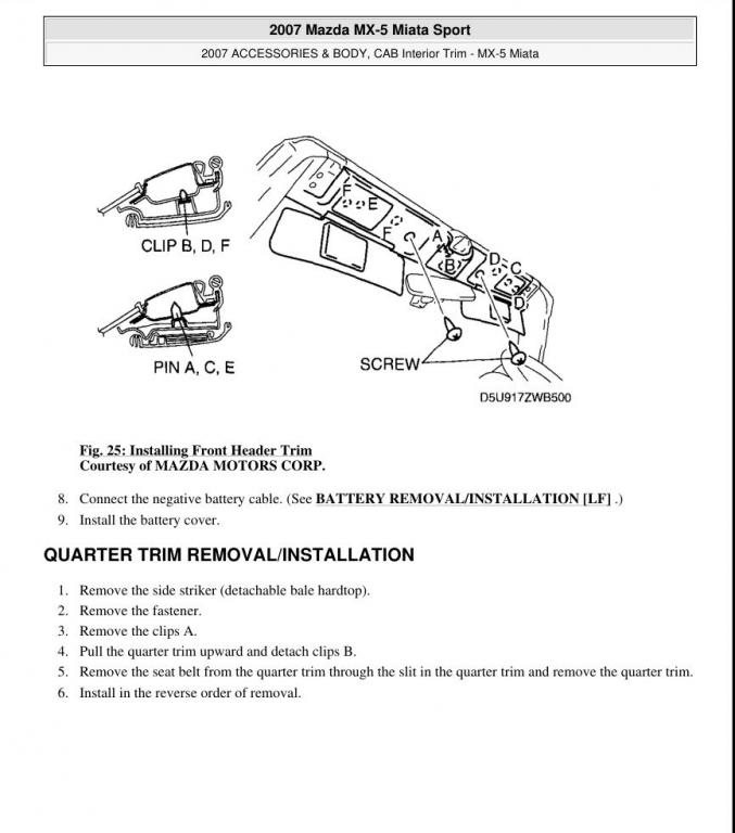

bonsoir,
ma contribution :
