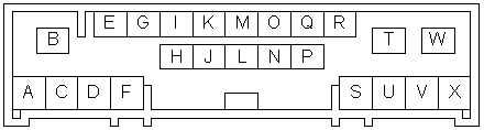

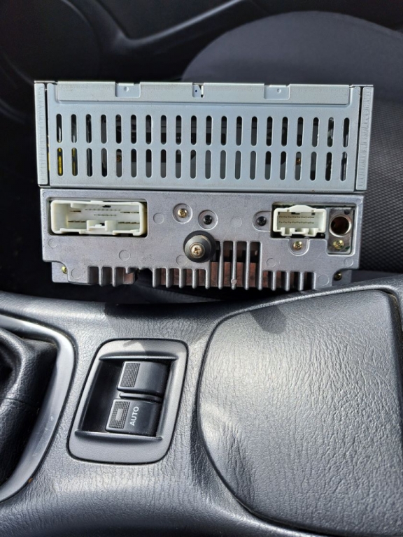

Je souhaite ajouter des enceintes à l'arrière de ma NBFL et malgré X recherches ici ou sur le net, je n'arrive pas savoir comment le faire
Mon autoradio d'origine est le modèle 2192 (voir ci-dessous)
Donc plusieurs questions :
La prise à droite près de l'antenne est elle prévue pour cela ?
Si oui, quel serait la référence du connecteur ?
Il y a beaucoup de pins sur cette prise alors qu'en théorie il ne me faut que 4 fils pour 2 enceintes supplémentaires
Donc auriez vous le schéma électrique pour savoir qui va ou ?
Par avance, merci

NBFL de 2002, poste non-Bose visiblement:
Bloc J-01
S: Arrière G +
U: Arrière G -
V: Arrière D +
X: Arrière D -
Le bloc J-02 de droite ne nous sert pas vraiment en Europe, tu peux l'oublier. Certains chargeurs CD externes l'utiliseraient, mais sans certitudes. Au Japon, il servait pour certaines RX pour y brancher la TV et/ou certaines options radio par satellite.
Ah, et EDIT, si jamais ça t'intéresse:
A: Avant G +
C: Avant G -
D: Avant D +
F: Avant D -
H: alimentation de l'antenne
B: 12V*
R: 12V après contact*
* à confirmer, ça remonte à loin eux

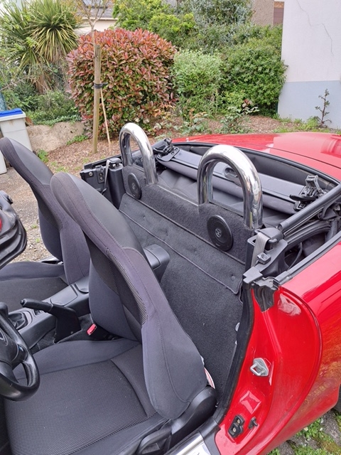

J’ai enfin de la musique à l’arrière :woo:
La phase 1 de la personnalisation de mon style-bar est terminée
Encore merci :bien:

C'est le volume du puits de toit qui sert d'enceinte ?

Pour qu'un haut-parleur fonctionne il a besoin d'un volume arrière, clos ou non, qu'on appelle enceinte ;)
Ca peut être le caisson en bois d'une enceinte HiFi, la portière pour un HP avant, la malle pour des HP sur une plage arrière, ...
Dans ton cas je suppose que c'est le volume du puits de toit ? A moins qu'il n'y ait une autre cloison derrière le HP, créant un petit volume dédié ?

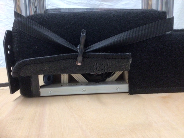

Le plus simple pour te répondre sont des photos et tu pourras me dire si c’est ok ou pas
Mais avant ça, une petite explication du cheminement de ma pensée sur ce style-bar et de ce que j’en attends du son
À la base je voulais juste un S-T car je trouve que ça apporte un vrai plus au look des NA/NB qui n’en sont pas pourvues
J’en rêvais donc depuis un moment mais ce qui me déplaît dans la plupart des produits disponibles est l’aspect « posé » sur la voiture sans liens avec celle-ci
Il me fallait un S-T plus intégré à la mimix, qui fasse plus EOM

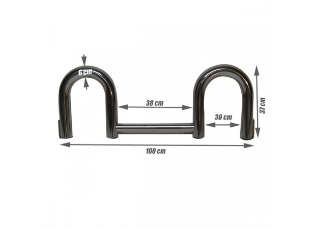

Le produit de départ trouvé d’occase est similaire à celui-ci :
Je voulais un bout de moquette pour cacher la barre transversale donc direction Norauto pour un tapis de coffre 80x100 cm à moins de 10€
En me dirigeant vers le rayon je passe devant des HP Focal 100 mm à 25€
Et c’est là, que m’est venu l’idée d’un caisson et ce pour 2 raisons :
- Avoir un support pour la moquette pour une meilleure finition
- Avoir un support pour du coup y intégrer des HPs !
C’est seulement ici que naît la notion de sono dans mon histoire
Un petit plus, un pourquoi pas après tout
Un cabriolet un mouvement ne sera jamais l’endroit idéal pour écouter de la musique donc pas d’une grande nécessité pour moi (vive le Cobalt que je n’ai pas)
Mais le son de la nbfl de base étant vraiment mauvais, le pourquoi pas s’est imposé de lui même :ptdr:
Je n’ai pas de photos intermédiaires de la réalisation et j’ai dû démonter le S-T pour prendre celles-ci :
De chaque côté, il m’a fallu arrêter le point surjet sur le bord du tapis (pas si facile) pour créer des « volets »
A cet endroit, le caisson est dépourvu de fond
Pour la partie son, on peut donc tout juste voir l’arrière du HP et les trous dans la moquette pour la décompression du caisson
Nous y voila, je veux bien ton avis sur ce qui est bon ou pas bon
Pour ne pas répéter d’erreurs dans l’éventualité d’un futur projet :bien:
Pour la cornière trouée et œil de bâche en pied de tube, c’est en préparation de la phase 2 du projet et la raison de ces volets
