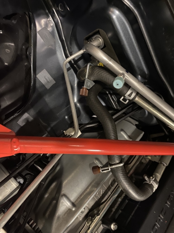

-Les tuyaux qui arrivent au radia habitacle sont bien chauds (photo empruntée à Dan):

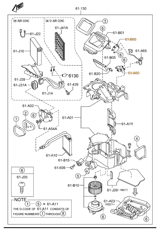

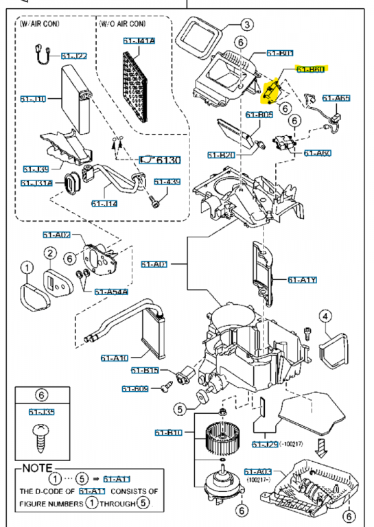

Je suspecte cet actuateur là:
c'est celui qui commande le recyclage d'air. J'imagine qu'il est bloqué entre les deux positions.
L'autre actuateur commande la température (le 61A60)
Le prix: environ 50 USD
Par contre vu la localisation il faut sortir le TDB :cubitus:

J’avoue que j'ai dû mal à comprendre qui fait quoi rien qu'en regardant ces schémas.

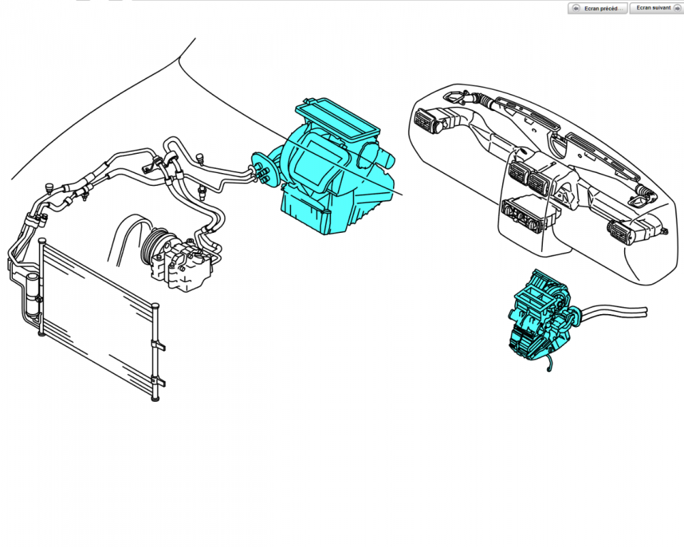

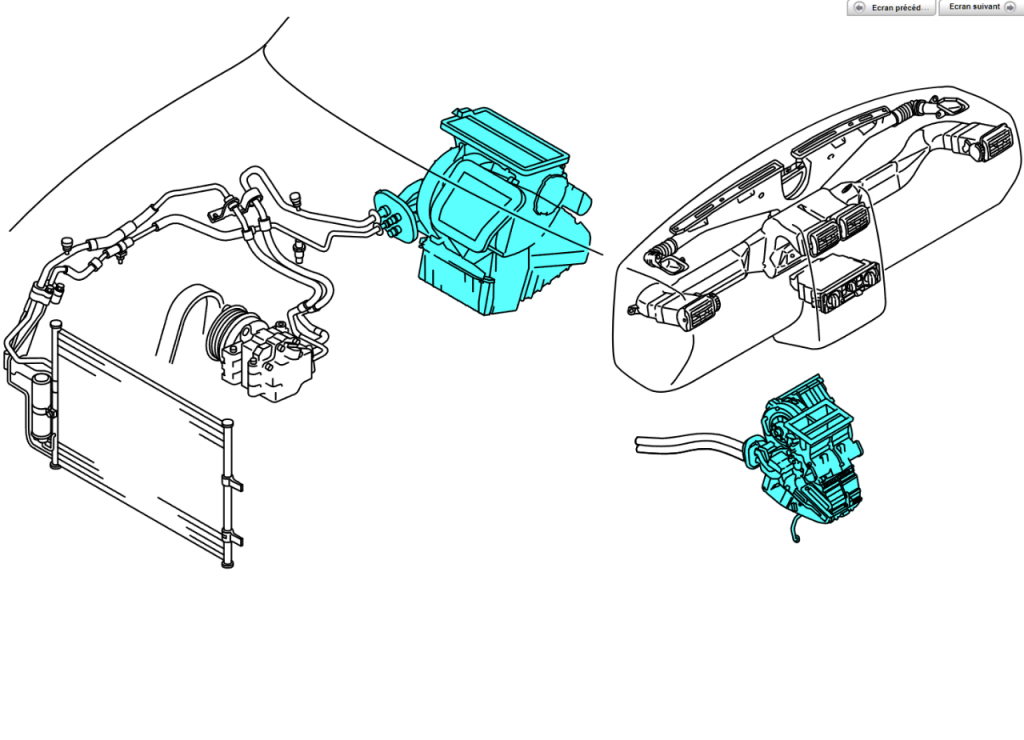

Tu as les noms des pièces sur la page là:
https://catcar.info/mazda/?lang=en&l=bW ... x8ZXNxMz09
(a savoir que c'est la version UK sur le schéma)
Ici c'est plus lisible, version "US"
https://catcar.info/mazda/?lang=en&l=bW ... M9PTYxMTBB
ça aide à savoir ;)
Pour le démontage, j'ai regardé hier soir et franchement c'est pas envisageable vu que ma MX est mon daily. Faut virer la colonne de direction etc :cubitus:
Si j'arrive pas a régler sans démonter, ça va finir en print d'un cache flexible pour boucher la ventilation qui souffle du froid et basta
EDIT: y'a pas les mêmes actuateurs entre la version UK et US.
J'y perds mon latin. Y'aurais que l'actuateur 61A70 sur volant à gauche :tantpis:

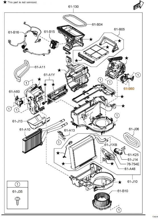

J'ai regardé dans le catalogue électronique officiel Mazda pour cette petite pièce et pour une version européenne conduite à gauche.
La pièce 61-B60 actionneur recyclage d'air de la vue éclatée correspond à la référence exacte NE51-61-B60 et vaut en concession 137.44€/HT
La 61-A60 de référence exacte NE51-61-A60 correspond à l'actionneur de température et coute en concession 149.11€/HT.
Les deux sont présents pour ton véhicule, pas de pièce 61-A70 dans la vue.
Pour le démontage du tableau de bord, même si c'est pour ma Mazda 2, il a été démonté pour une réparation de clim et pourtant aucun rossignol.
L'idéal pour se lancer serait de trouver le workshop manual de la NC et avoir toutes les étapes, pas à pas. Ca aide beaucoup pour se lancer la dedans et anticiper le démontage. Je regarderais si je peux le trouver.

Je n'en serais pas si sûr:
le schéma montre une version UK (voir la flèche en haut à gauche).
En lisant le schéma, on se trouve face au véhicule, devant le capot.
D'ailleurs on voit bien la direction des conduites de LDR qui partent vers "nous" donc côté moteur.
Donc avec le ventilateur etc côté passager chez eux mais du coup conducteur chez nous.
D'un autre côté ça ne serait pas logique que nos MX soient dépourvues de certaines pièces mais en tout cas sous le TDB c'est pas du tout comme ça sur nos MX avec volant à gauche ;)

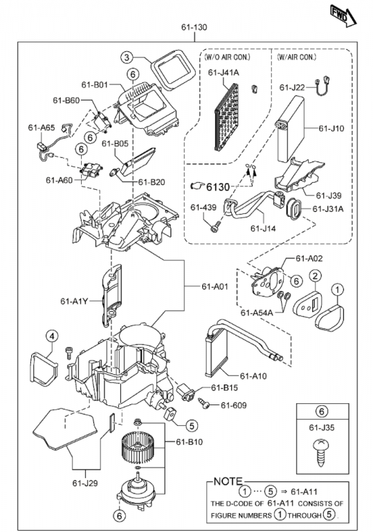

Cette petite flèche en haut à gauche est toujours en anglais dans toutes les vues éclatées elle donne simplement le sens de la marche pour aider à la compréhension de la vue. Elle n'est pas spécifiquement associée au LHD ou RHD mais aide effectivement à comprendre le positionnement.
Voilà en grand le schéma du positionnement général des éléments, le bloc complet 61-130 en surbrillance, côté passager et la première vue détaillée.
LHD Catalogue AENA10
RHD catalogue ABNA10
Ce que je sors comme images sont en premier lieu discriminés par LHD et RHD, pas de doutes possible sur la sélection des catalogues et vues éclatées
Merci, ce schéma là est le bon ! Et en effet la ref pareille. :bien:
Pour le sens de la flèche, j'avais bien compris mais du coup on retrouvait le moteur d'air pulsé qui se trouve derrière la boite à gant.. côté conducteur :cubitus:
Donc vue pour une conduite à droite.
Car le premier schéma que j'ai sorti est le même que celui que tu as mis en premier correspond à une conduite à droite. Je craignais que les pièces soient différentes, ce qui n'est pas le cas finalement ;-)
NCFL 1.8L Kaminari
Message Publié : Dim 31 Déc 2023, 14:46
Message(s) : 4674
Localisation : Nord Isère
Désolé, mais la bonne vue éclatée détaillée c'est celle-là et il n'y a aucun doute là-dessus à 200%, je le répète, cette vue est pour LHD européenne catalogue AENA10, avec l'EPC originel tu ne peux pas avoir de source plus fiable...
Le sens de la flèche indique que le bout du capot est à gauche de l'image, et la première vue générale te montre que ce module est bien derrière la boite à gants.
Par ailleurs les réf que tu indiques ne sont qu'un simple numéro d'une pièce dans la vue éclatée, ce n'est pas la référence exacte de la pièce. La référence exacte est toujours composée d'un bloc de caractère avant cette valeur de vue éclatée. Cette valeur de vue éclatée correspond à plusieurs véhicules.
Exemple, la même pièce 61-130 avec son actionneur de recyclage d'air 61-B60. Dans une ND.
La référence exacte que je t'ai donné quelques messages auparavant est la seule à prendre en compte.

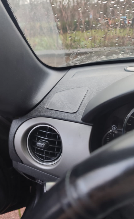

D'un côté je me dis que les actuateurs fonctionnent vu que je peux changer la position de chauffage..
Bref pour l'instant je me suis contenté d'imprimer un cache en TPU :cubitus:
NCFL 1.8L Kaminari

Message Publié : Ven 5 Jan 2024, 11:43
Message(s) : 2866
Pour le pare-brise, ça souffle bien de ce côté là pas de soucis ;)
Juste le fait d'utiliser la clim' en hiver suffit même sans diriger vers les surfaces vitrées. Je teste lundi :bien:
NCFL 1.8L Kaminari
Message Publié : Lun 8 Jan 2024, 18:31
Message(s) : 2866
ça fonctionne nickel ! Je devais avoir le soucis depuis un pti temps car maintenant je baisse un peu la température par rapport à d'habitude.
Bon j'ai laissé la direction de la ventilation sur le sol et le pare-brise en manuel, des fois que l'actuateur décide de ne plus fonctionner du tout...
Et pas de buée donc :)
Y'a encore un peu d'air qui passe autour, assez léger mais il est chaud maintenant.
