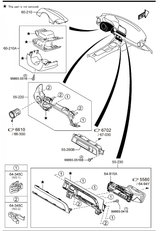

Possible, tu peux jeter un oeil en retirant le cache du dessous, il n'y a que deux vis et probablement les clips avec la partie du dessus.
Le guide de démontage
https://www.hexorcism.com/16ND/sm356189/
