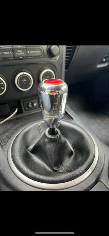

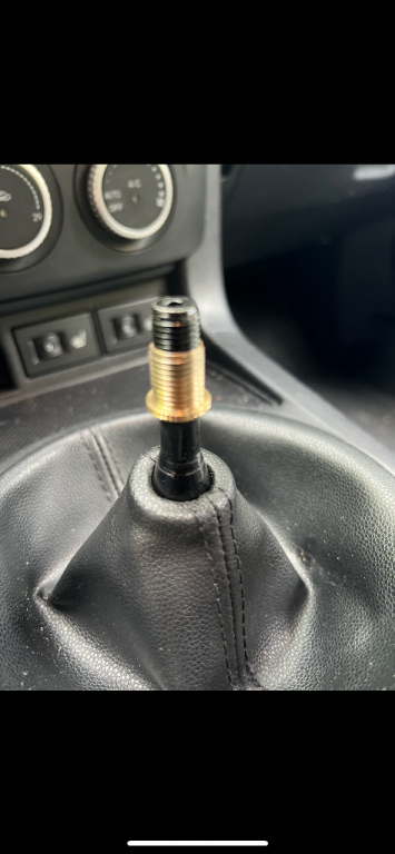

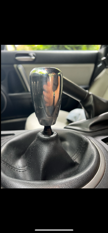

Voici les photos !

C'est le problème quand on acheter de l'adaptable :tantpis:
Je suppose que la bague en laiton est visé à fond ?
Je serai à ta place je ferais l'essai de passer le soufflet par dessus cette bague et ensuite visser le pommeau.

Yes la bague est serrée à fond. J’avais essayé de passer le soufflet au dessus mais ça ne tient pas.
Après quelques recherches approfondies je suis tombé sur un post Reddit et l’idée est pas bête du tout. Passer un collier de serrage par l’intérieur du soufflet pour maintenir le soufflet en position haute comme ça ce sera bien maintenu au nouveau pommeau.
Je vais tenter je vous mettrai d’autres photos :)

Ou simplement une rondelles au niveau de l'adaptateur laiton, qui fera tenir sans soucis le soufflet en augmentant le diamètre à ce niveau là.
