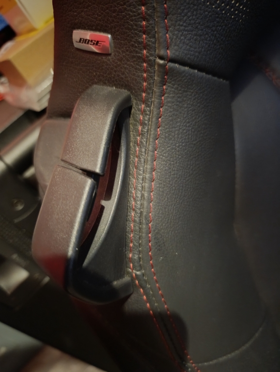

Bonjour, :)
Après huit ans d'utilisation presque qotidienne et 65'000 kms, je viens de remarquer une déchirure du cuir (photo jointe).
Déchirure que l'on ne voit que si la ceinture n'est pas dans sont guide.
Cela me dérange moyennement mais jaimerais tout de même savoir si cette déchirure va augmenter et, si oui, que puis-je faire ?
Merci d'avance pour vos commantaires. ;)

Je ne pense pas que ce soit une déchirure.
Ca doit être une découpe normalement cachée sous le support en plastique.
Peut-être que le cuir rétrécit un peu avec le temps ?
J'ai déjà vu ce genre de plainte concernant les sièges de ND.

Oui, malheureusement c'est une retractation du cuir due a une qualite moyenne et surement une forte exposition au soleil...

J'avais le même problème dès l'origine sur la mienne (sièges conducteur et passager). C'est un défaut qui avait été pris en garantie. Voir ici et pages suivantes viewtopic.php?f=7&t=26702&start=2553

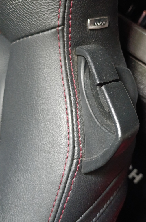

Ils ont dut y remédier depuis 2017.....non ?
Quand je compare avec mes sièges, on voit qu'il y a pas la même distance entre la couture et le support de ceinture :etonne:

Le passe ceinture n'est pas identique, en effet ils ont dû corriger le problème.
Trouver les même passant serait l'idéal, à voir si ça se détaille.

Pas certains, j'ai plus l'impression que c'est l'angle de vue qui donne cette impression.
J'ai repris les références dans l'EPC et aucun changement depuis le lancement de la ND :tantpis:
Sinon oui cela se vend au détail.
Gauche -> N243-88-1M7 -02 pour 13.15€ HT
Droite -> N243-88-1L7 -02 pour 13.15€ HT

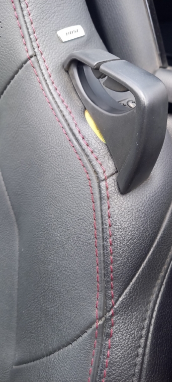

J'ai refait une photo, difficile d'avoir le même angle de vue.

Sur ton document @M@c on voit clairement la modification du passage de ceinture, mais est ce que la base est différente difficile à dire :tantpis:
A la vue du prix des pièces, ca peut valoir le coup de les changer, dans tous les cas ca sera bénéfique à minima pour avoir le nouveau système de passage de ceinture.

Tu dois avoir raison, je me suis fait avoir par l'ombre sur la 2eme photo.

Si la modification est prévue pour s'appliquer rétroactivement, il me semble normal de n'avoir qu'une référence?

Regarde le PDF posté par M@c, on voit que la pièce est modifiée ;)

En effet, mais que sur la partie ceinture et pas l'embase. Du coup ça ne changerait au soucis de cuir qui s'étire.
Sans doute un perçage différent sur le siège.
Avec les sièges V1 je ne vois que une adaptation via impression 3d par exemple
