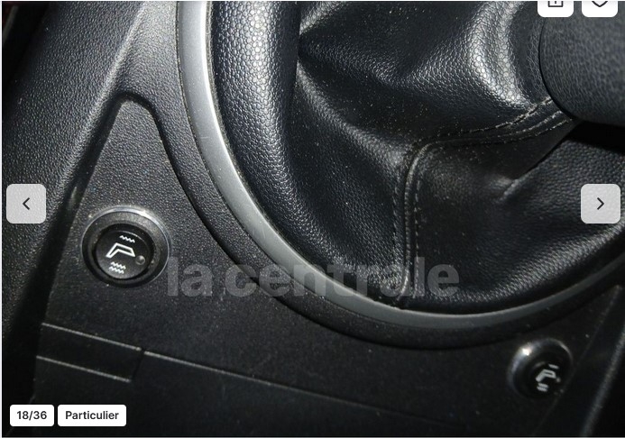

J'ai repéré une NCFL RC de 2009 sur lacentrale qui pourrait me faire passer du côté obscur.
Les sièges chauffants sont apparemment présents. Ne voyant pas les commandes à l'endroit habituel (c'est à dire à droite de la prise allume-cigare), je pose la question :
Les commandes du siège chauffant se trouvent à gauche et à droite du pommeau de vitesse.
Dans mon cas, aucune photo de détail ne permet de voir ces commandes.
Du coup ma question est simple : y'a t-il d'autres commandes de sièges chauffants qui aient existé sur NC(FL) que les "standard" ?

Ils peuvent être légèrement différents en apparence , avec de simples interrupteurs à bascule sans potentiomètres mais ils sont toujours à cet endroit.
Si il n’y a rien il n’y a pas de sièges chauffants.
Tu peux aussi nous mettre un lien ou une photo.

Déjà, la NC-FL(1) de cette annonce a des sièges en tissu donc c'est normal de ne pas avoir les commodos de commande de chauffage de siège OEM. :oui:
Car les sièges en tissu ne sont jamais chauffant sur les Mazda quelque soit le modèle.

Vu l'emplacement des interrupteurs de sièges chauffants, c'est de l'adaptable rajouté par un précédent propriétaire
Ca n'a pas le charme de l'équipement d'origine, mais ça fonctionne probablement aussi bien.
Et ça coûtera moins cher à réparer en cas de panne :oui:

Oui, la photo a été rajouté quelques minutes avant par le vendeur, à ma demande :)
Ça a l'air pas trop mal fait... peut-être le vendeur lui-même ne sait pas que ça a été ajouté.
Je suis vraiment en quête de la Mimix "dans son état d'origine" (modulo usure, je parle uniquement de modifications)
Quid des sièges du coup ? Est-ce que ce seraient les sièges d'origine ("aménagés"), ou bien ce serait alors des sièges d'un tout autre véhicule ?
Est-ce que ceci doit être un repoussoir ? :tantpis:
(j'en viens à me demander si le régulateur n'a pas été ajouté à la main aussi... ça a existé, sur les allemandes, le régulateur sur une version tissu ?)

Les photos de l'intérieur sont assez merdiques mais elle a l'air belle.
Les sièges comme le régulateur semblent parfaitement d'origine.

Comme je l'avais dit, par défaut, dans les pays Germanique, ce sont des sièges tissus par défaut sur toutes les versions même celle chapeautant la gamme.
Les sièges en cuir sont bien en option.
Par contre, le Cruise Control est d'office sur les versions RHT quelque soit la finition et motorisation.
Pour moi, celle sur le bon coin, c'est une version Center-Line 1.8 RHT.
L'intégration d'un système Aftermarket de chauffage des sièges est plus que propre. Et comme ça a été dit, c'est sûrement bien moins cher que d'équiper avec le système OEM même si toutes les NC sont pré-câblé pour ça même si le système n'est pas installé en usine. :P
