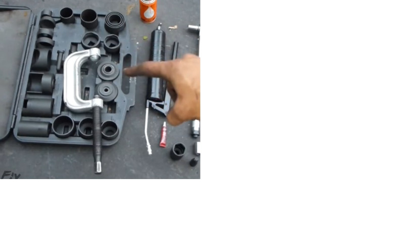

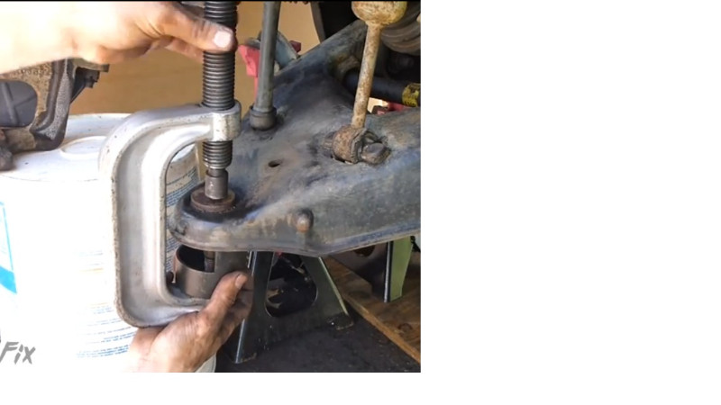

Profitant de ce dimanche pluvieux pour étudier la remise à neuf des trains roulant du Cr-V funcky de madame, je regardais les tutos vidéos pour changer la rotule inférieur qui s'emboîte dans le triangle (oui ça à l'air d'être la misère).
En regardant une vidéo, j'ai vu un gars qui as un coffret d'extraction qui me plais bien car pouvant être à usage multiple mais impossible de retrouver le même type de coffret (j'aime beaucoup le principe de l'étaut), savez vous s'il existe un nom en particulier pour ce coffret ?
Voici la bête :
Comment il s'en sert, ça pourrais donc servir à d'autres applications, roulement etc etc ...

En anglais c'est un C-clamp j'en ai un plus Maousse que j'utilise pour retirer les silent bloc

un "serre-joint"

lol tape serre joint dans google ... :langue: :idea:
J'ai trouvé quelque chose qui s'en approche, mais pas beaucoup d'adaptateur dans le kit:
http://cgi.ebay.fr/ws/eBayISAPI.dll?Vie ... 1423.l2649
EDIT :
En voila un plus complet mais les frais de port pique un peu :
http://cgi.ebay.fr/OTC-6530-Super-Ball- ... 35c5b9008a
Voila une autre illustration :

Vu le prix de ces kits dédié aux rotules (plus de 250€ hors fdp en moyenne), une idée m'est venu ...
Pourquoi pas acheter un "serre joint en C" (ou C-Clamp comme l'indiquait Joël), en forgé, environ 30/40€ pour un bon je pense :
Puis pour avoir un set complet, mais pouvant aussi servir à autre chose (sortir des roulements en l'occurrence), prendre un kit d'extraction de roulement, environ 50/60€, l'idée est d'utiliser les adaptateurs servant à sortir les roulements afin de sortir les rotules :
Alors j'ai exactement ce coffret d'extraction de roulement, et en fait les cales présentes ne correspondent pas aux SB, par contre c'est super utile si tu dois faire les roulements arrière d'une mx, je m'en suis pas mal servi. Par contre pas du tout pour les silents blocs.
les cales présentes dans le C-Clamp qu'on utilise tous vont parfaitement pour les SB.
J'ai celui-ci
http://www.ebay.fr/itm/FORGED-CLAMP-BALL-JOINT-U-Joint-C-Frame-Anchor-Pin-Press-Service-Set-Kit-in-Case-/231262303489?pt=Clamps_Vises&hash=item35d84eb501
