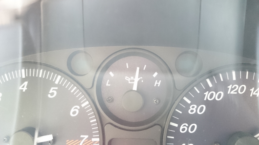

voici le mien
2)Quelle est la plage de fonctionnement normale de ce mano (dont l'utilité actuelle reste encore à déterminer)?

Ton aiguille est au bonne endroit,si c'est ça qui t'inquiète ;)

Ok merci pour votre réponse, mais jusqu'ou peut monter l'aiguille avant que cela ne devienne critique?

Elle ne montera jamais plus haute.
Ce ''mano'' est une blagounette des ingénieurs mazda :aie:
En gros tu le remplaces par un voyant et tu as la même chose.

Certains disent que c'était pour éviter les questions des clients qui se demandent pourquoi l'aiguille elle bouge :aie:
Je n'ai rien trouvé dans le manuel d'atelier, mais les pressostat d'huile vendu par les oscaro &cie montrent une valeur de déclanchement à 0,2 / 0,3 bars, aurant dire que si en conduite l'aiguille part à gauche, le temps de s'en rendre compte ton moteur est foutu.
:ptdr: La vache... Si au moins c'était à 0,8 tu pourrais déterminer un tout petit peu avant et avec quelques réflexes sauver le truc, mais 0.2/0.3 .... C'est complètement inutile lol
