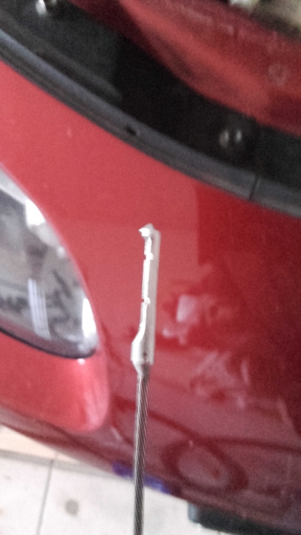

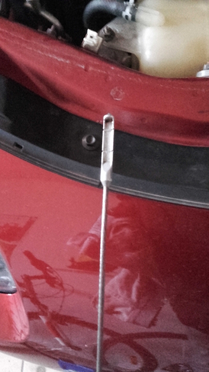

Voici à quoi ressemble ma jauge d'origine après modification par le garagiste:
Avant: NC 1,8 copper red 2006
