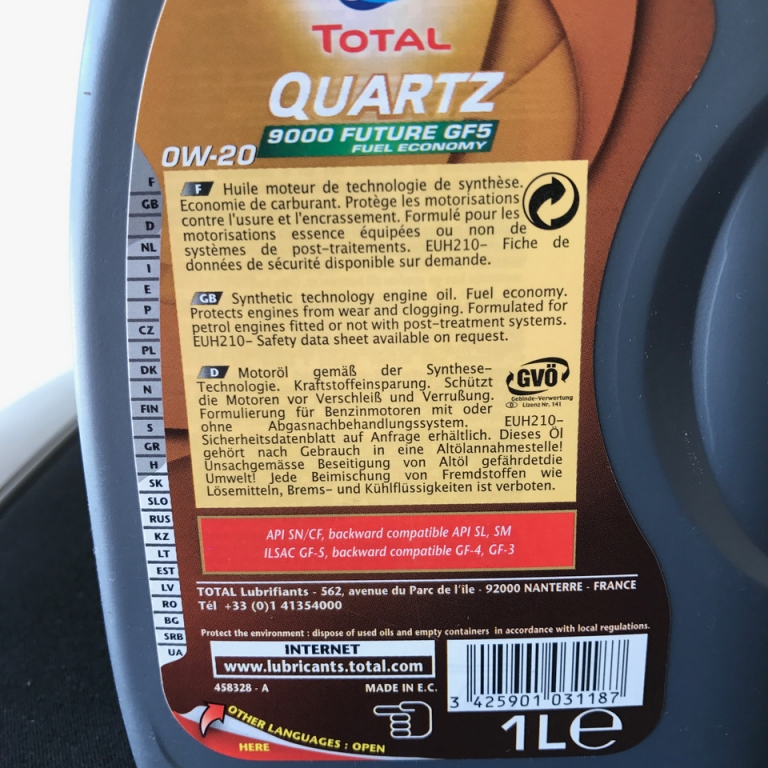

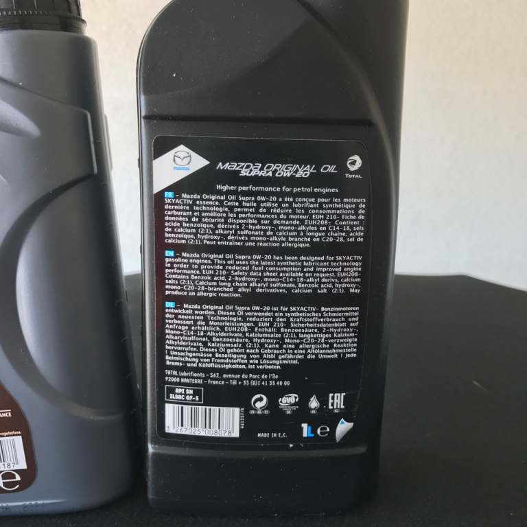

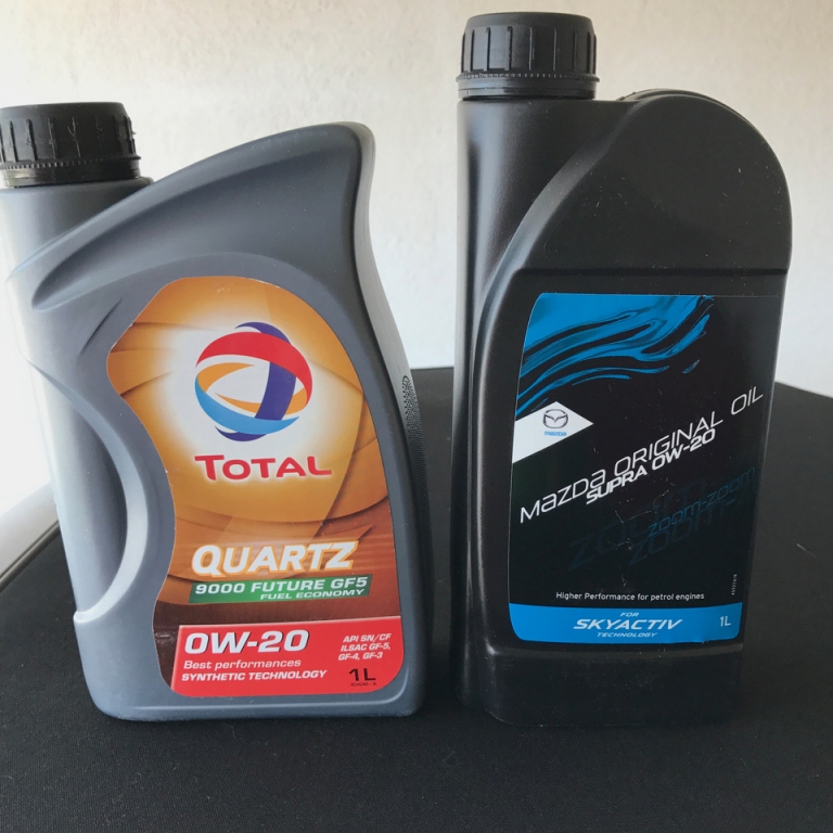

Je redonne quelques infos sur l'huile.
Idealement la Mazda Supra 0W20 API SN, ILSAC GF-5.
Si on lit bien l'etiquette au dos du bidon de cette huile on voit inscrit Total Lubrifiant...
J'ai trouvé donc l'huile Total qui correspond a la Mazda Supra.
Il s'agit de la Total Quartz 9000 FUTURE GF5 Fuel economy
API SN/CF backward compatible API SL, SM
ILSAC GF-5, backward compatible GF-4, GF-3
Cette huile Total est déjà plus facile à trouver et moins chere que la Mazda.
Je viens aussi de trouver une huile qui repond aux preconisation Mazda à savoir 0W20 API SN GF-5
PETRONAS Syntium 7000 0W-20
https://www.racinglubes.fr/huile-moteur ... don_de_5_l
42 € pour 5 litres.
Donc entre la Total Quartz et la Petronas Syntium pas besoin d'aller chercher plus loin.
Sauf si on decide de suivre la 2 eme preconisation Mazda en regardant les huiles 5W30 Mazda Ultra API SL/SM/SN ou ACEA A3/A5
J'inclus les photos des bidons de Mazda Supra et Total Quartz

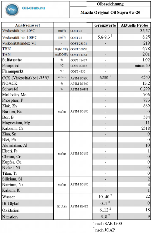

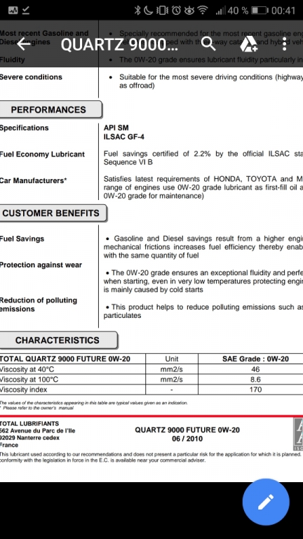

La 0w20 mazda est nettement plus fluide à froid, voir l'indice de viscosité en cherchant la dénomination avec le terme pdf
Aussi, le package d'additifs est différent.
Après, une autre 0w20 que la mazda ne va pas endommager le moteur on est bien d'accord ;)
Il y a moyen de trouver des analyses complète sur bobistheoilguy pour les plus acharnés :)
Mais la total 9000 et la mazda supra ne sont manifestement pas les mêmes huiles sinon elles partageraient les mêmes caractéristiques.
Analyse de la mazda :
Maintenant la total (analyse à 3000km)

On peut surtout constater que la total n'a pas où peu de molybdène tandis que la mazda en est assez bien fournie.
C'est un additif anti friction notamment utilisé pour le tir de compétition à longue distance. Les balles sont recouverte de molybdène par certains compétiteurs. Au programme moins de friction, vitesse en sortie de canon plus élevée et meilleur régularité.
Mazda c'est de la bonne quoi :faim:

Sur le bidon de la Total il est inscrit "huile de technologie de synthèse", cela signifierait qu'il ne s'agit pas de 100% synthèse...
C'est étonnant pour de la 0w20, non?
Logiquement si, puis sur le bidon d’huile Mazda 0w20 qui est fabriqué par Total il est écrit huile Synthétique. Donc autant prendre l’huile Mazda qui est conçue spécifiquement pour les moteurs Skyactiv dans ce cas. :jap:

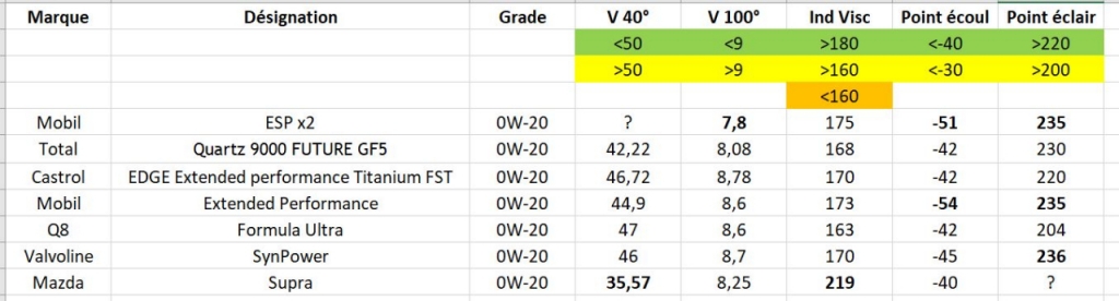

Pour apporter de l'eau au moulin, voici ce que j'ai compilé avec des infos trouvées ci et là.
Il faudrait vérifier les infos que j'ai trouvées et discuter sur les caractéristiques "importantes" et celles qui le sont moins.
ND RF 2.0L - mon sujet de présentation c'est par ici
Super :)
Pour compléter ton tableau, on peut calculer la viscosité à froid pour la ESP X2 grâce à la valeur à 100° et l'indice :
http://oil-additives.evonik.com/product/oil-additives/resources/viscosity-index-en.html
Soit une visco à froid de 39.9
