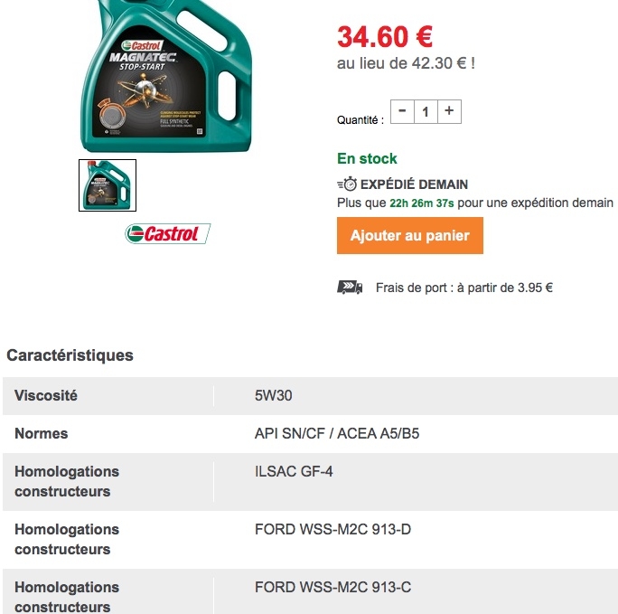

Message Publié : Mar 19 Juin 2018, 18:35
Inscription : Mer 30 Mai 2018, 11:06
Message(s) : 150
Localisation : Haute Loire
Celle ci convient pour le NC 1.8 ?
JE suis en train de faire mon panier vidange.
merci
