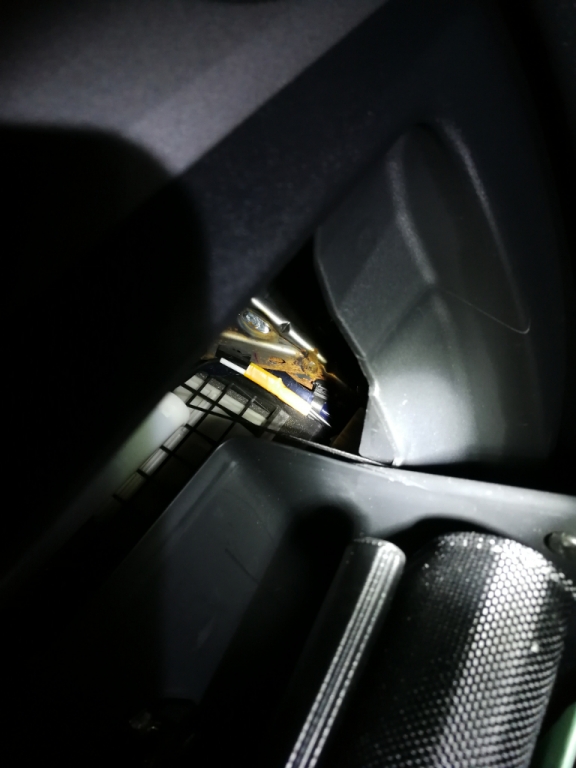

Alors du nouveau ?
Je n'ai pas encore vérifié si le sillicone n'a pas bougé sur la mienne mais plus de buée.
Par contre le joint côté passager avait l'air très bien.. Voici ce qui se cache derrière la boîte à gant.
Et je n'ai jamais eu d'humidité sur les tapis.
Je pense que cette rouille est pas dramatique mais sur le long terme Quid ? Je compte garder ma NCFL 5 ans ou plus.
C'est mal éclairé mais la rouille est présente plus bas, sur 30cm.
Je vais démonter ce week-end et faire un step by step En photo Et un post dédié. Je pense que c'est un incontournable sur NC !
