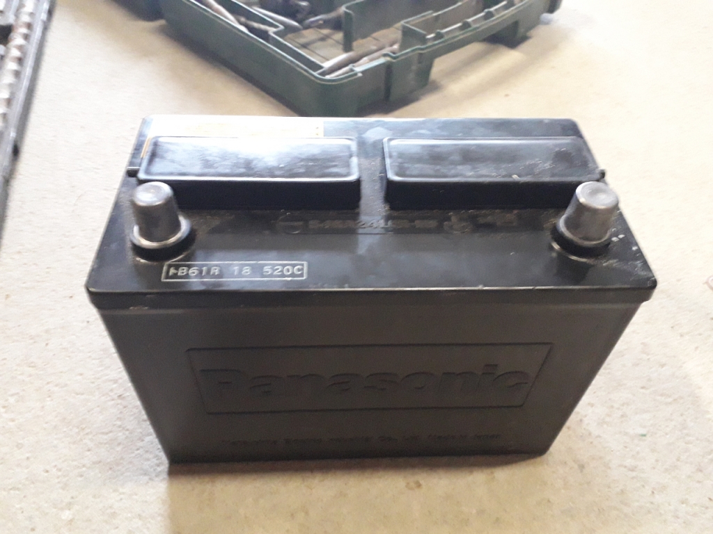

j'ai une petite question concernant la batterie Panasonic qui se trouve sur ma NB de 1999.
La voiture ne va pas servir pendant quelques mois et j'ai donc débranché la batterie en attendant et j'ai un doute concernant le style de recharge la dessus; est ce que cela va fonctionner avec un chargeur de batterie classique ou faut il un chargeur lent comme pour une pile?

Cette batterie Pana est au gel, enfin l'électrolyte est un gel.... il existe des chargeurs qui ont une fonction spéciale pour ces batteries au gel...
Personnellement, j'utilise un Accumate, qui fait le job sans difficulté. Ma précédente Westco a tenu super longtemps grâce à lui. Je parle là de la "fonction maintien".
Pour charger la batterie avant redémarrage, je ne sais pas si c'est si important, tant que tu ne charges pas trop...

Perso j'ai un Optimate 4 pour ma MX. Tu le branche et tu l'oubli.
A ton retour ta batterie sera comme au premier jour.
Un investissement de 60/70 euros mais qui reste payant par rapport au prix d'une batterie HS prématurément.
Malgré les retours positifs sur le net, j'ai du mal à laisser un chargeur permanent de chez Lidl par exemple sans surveillance...c'est probablement injustifié.
Il y a aussi la piste de l'Opitimate d'occasion (40/45 euro) sur LBC à creuser.

J'ai aussi des chargeurs de maintien de chez Lidl. Pas de problème de qualité à signaler (à part une série qui "foirait" près quelques mois en raison d'un switch défectueux ... c'était garanti 3 ans mais je les ai réparés moi même pour quelques centimes plutôt que de les envoyer en réparation (4 soudures et hop!)). Les derniers modèles affichent la tension de la batterie, c'est sympa, pour moins de 20 balles!
Cependant du point de vue du fonctionnement, il faut savoir qu'en cas d'interruption de l'alimentation, ces chargeurs ne "redémarrent" pas d'eux-mêmes: il faut une intervention manuelle... il faut appuyer sur un bouton pour sélectionner le mode de fonctionnement.
