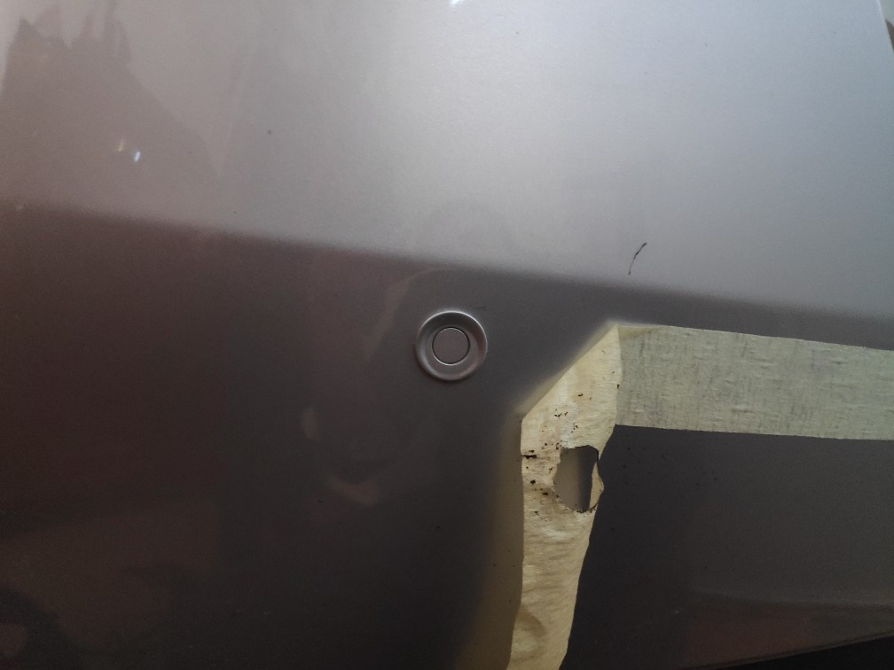

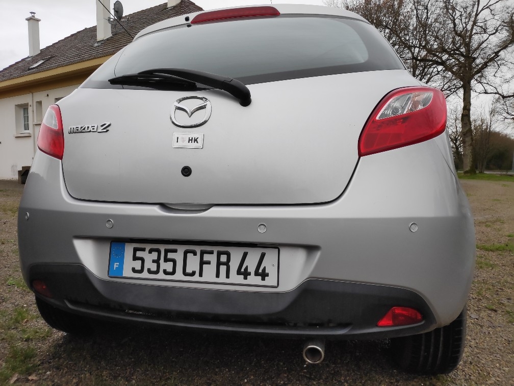

Monté cet après midi sur une mazda2. Pas compliqué a part trouver un chemin pour passer les fils de l'arrière du pare choc a l'intérieur du coffre.

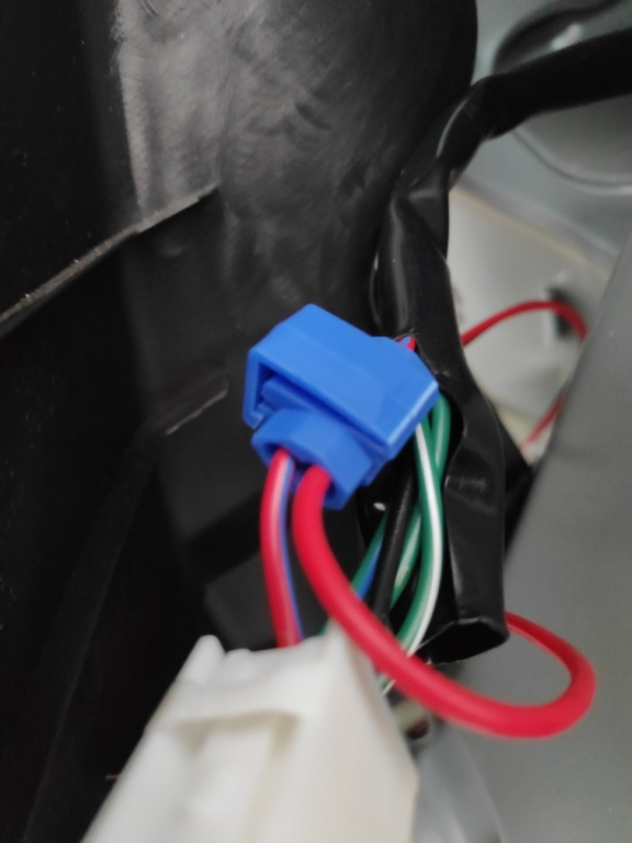

Pour le fil du feu de recul j'ai démonté le phare, repéré le fil (ici bleu & rouge), j'ai remonté le phare et récupéré le fil au niveau d'une prise raccord dans le coffre.

Beau travail, c'est toi qui les as peint ?

Non, acheté dans la bonne couleur :) pour 19 € c'est cadeau. Compter 3 bonnes heures pour tout monter/percer/câbler.

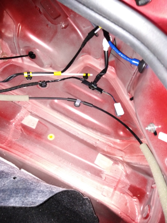

Dans le faisceau en bleu ? Le feu de recul est en bas du pare choc, ce n'est donc pas ce faisceau là.
 Sujet du message : Re: Radar de recul ND
Message Publié : Dim 15 Déc 2019, 15:02
Inscription : Ven 25 Oct 2019, 13:38
Message(s) : 225
Localisation : Rennes 35000
Non le bleu c est les feux arrière et stop
