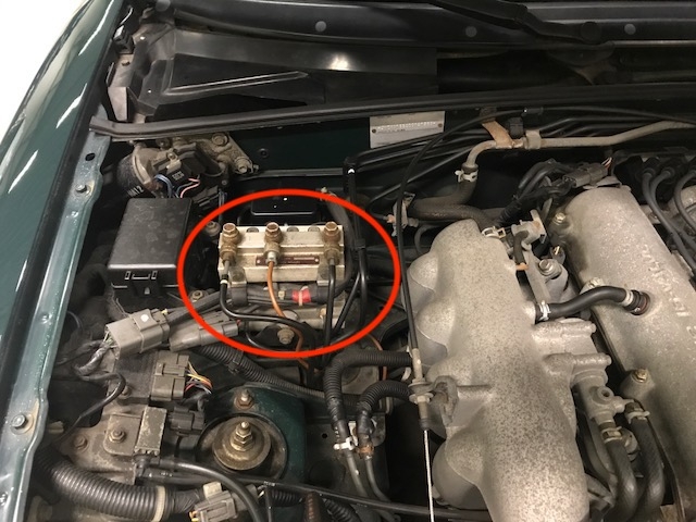

PapaTangoCharlie a écrit :
Si tu as une photo du compartiment moteur on te dira si tu as l'ABS.

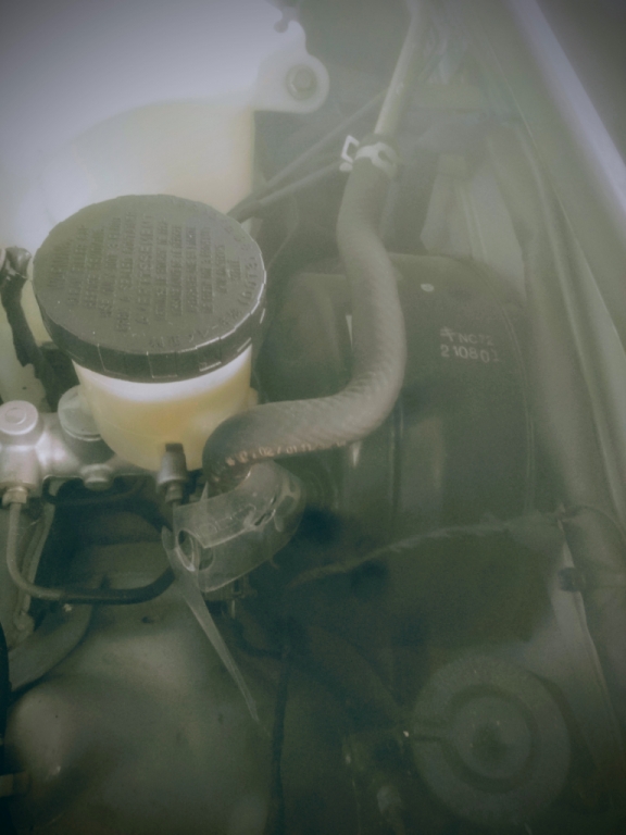

Photo en plein contre jour avec mon vieux téléphone, j'espère que ça suffira:
Détail de cette boite cylindrique en plastique noir derrière le bocal de liquide de frein, que je n'identifie pas (peut être l'ABS?) :
La mimix: viewtopic.php?f=86&t=45807
Message Publié : Ven 28 Août 2020, 20:50
Message(s) : 1625
J'espère que la grosse boite noire derrière le maître cylindre n'est pas en plastique mais en bonne grosse tôle bien épaisse . c'est le mastervac pour l'assistance .
A priori tu n'as pas d'ABS mais la photo n'est pas terrible . Le bloc abs doit se trouver dans le coin droit près de la cloison . Si tu pouvais faire une nouvelle photo :jap:
