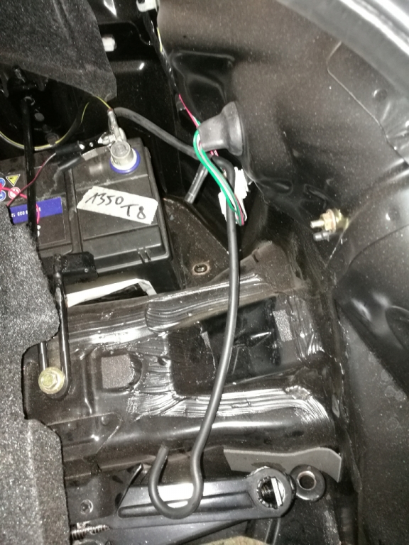

En fouillant dans mon coffre, je me suis aperçu qu'un petit tuyau était débranché. Le tuyau passe à côté de la batterie, il est bien connecté d'un côté mais il y a 2 embouts qui ne sont pas connectés.
Quelqu'un peut-il me dire à qui sert ce tuyau et me faire une photo pour voir à quel endroit je dois reconnecter les 2 embouts.
Par avance merci.
Une petite photo pour le détail:

Salut, on dirait un tuyau de redirection des (vapeur?) De batterie ..
Sur la NA il y'a un tuyau qui se branche aussi sur une évacuation châssis et est relié directement sur la batterie d'origine.
Mais faut une batterie d'origine

Je confirme les dires de Kosuke, c’est pour l’évacuation sur les batteries qui en ont besoin.
Le petit manchon qui part de la base du T se met sur la partie droite (sur ta photo) d’une batterie en ayant besoin, tandis que le grand vient récupérer la sortie du côté gauche, en passant par dessus la fixation de batterie.

Ok merci pour les explications.
Pour en avoir discuter autour de moi ça a l'air d'exister également sur d'autres voitures.
J'ai donc tout remonté et laisser le tuyau.

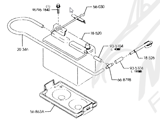

Pour finir sur le sujet, j'ai trouvé le schéma qui montre le branchement du tuyau avec la batterie d'origine:

pour finir, le 18526 où débouche t il ?
suffit il de tirer dessus pour l'enlever de la tôle ? le but est de voir s'il n'est pas bouché

Cette partie est fixée dans le passage de roue, elle débouche à l'extérieur côté roue arrière droite. Tu peux y tirer dessus avec précaution afin de réaliser tes vérifications. C'est fixé par clipsage à travers la tôle.
De mémoire, et pour l'avoir fait, si tu enlèves la catadioptre arrière droite tu verras la bête !
Attention de ne pas supprimer cette pièce pour X ou Y raison. Par projection, il y a de forte chance que l'eau s'infiltre dans le compartiment batterie.
