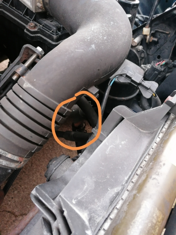

Bonjour bonjour !

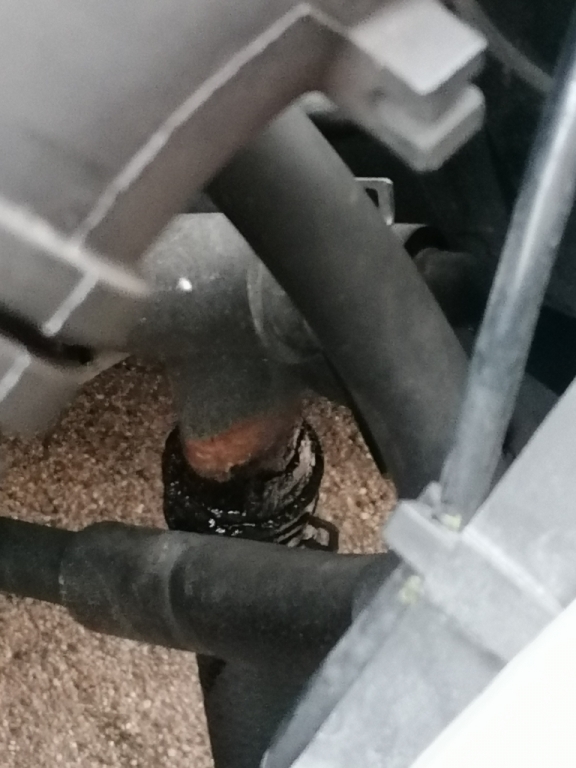

J'appelle à votre aide aujourd'hui cars j'ai une petite fuite de liquide de refroidissement (liquide jaune/vert un petit peu visqueux) sur ma NA de 96. La pièce défaillante est celle sur les photos suivantes, il semblerait que ce soit une durite en métal qui est oxydée sous le capot. J'aimerai savoir si quelqu'un aurait la référence de cette pièce et savoir si je peux réparer ça avec mes petites mains. Sinon serait-ce réparable en garage ou concession Mazda sans que ça coûte un bras ! Merci d'avance :D
Bonne journée :beer:

si tu peux démonter cette durite:
décape la partie corrodée au papier abrasif
décape l'intérieur de la durite caoutchouc qui doit avoir des concrétions de rouille accrochées
badigeonne la partie décapée de mastic silicone
remonte la durite caoutchouc en l'emmanchant un peu plus loin sur la durite métallique.
ça ne devrait plus fuir.
