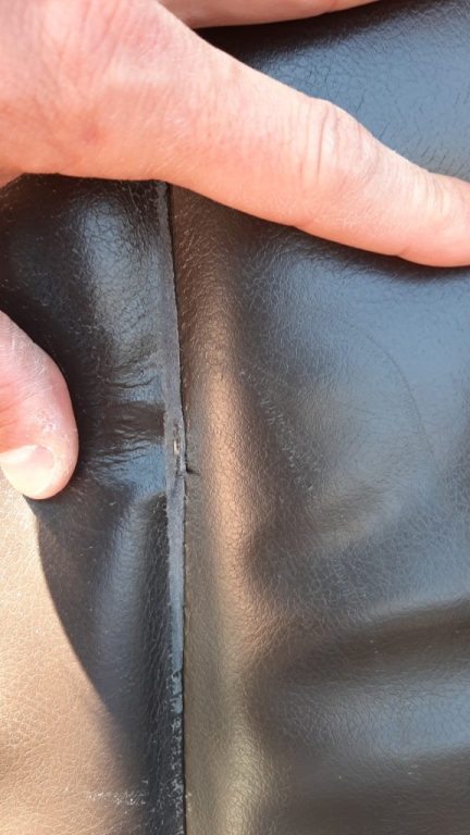

Entre temps, et j'aurais du lire ton poste plus tôt, la couture centrale à laché sur 10 à 15mm... Une solution pour ce problème supplémentaire ?
Bonne soirée :jap:

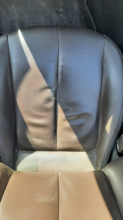

Et voici une photo de l'état du siège :
Message Publié : Jeu 1 Avr 2021, 21:33
Message(s) : 977
Salut Jahaa,
Tu peux jeter un oeil à mon topic en signature, j'y ai fait un point sur l'entretien des cuirs de ma Shizuka.
Pour la couture, le mieux sera probablement de voir avec un sellier.

Merci :jap:
Je vais suivre vos conseils.
Je vais essayer dans un premier temps de simplement coller le cuir déchiré. :)
