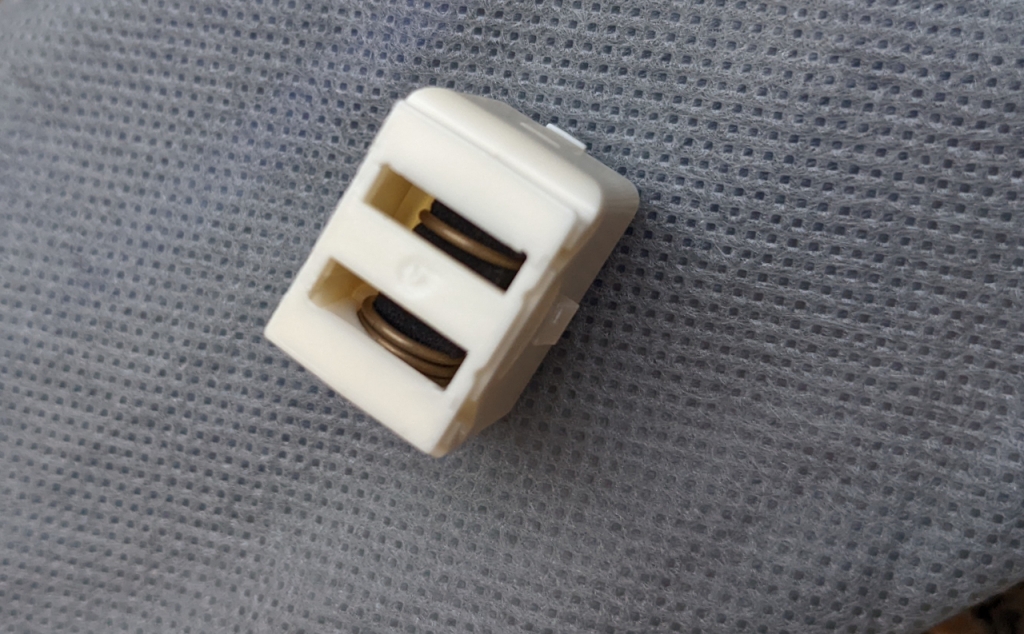

"Retirer cette pièce blanche n’était pas un problème - il suffit de la basculer d’un côté à l’autre et de pousser vers le haut en utilisant un petit trou à son fond.
Vraiment un travail de 10 minutes si vous le faites très lentement."

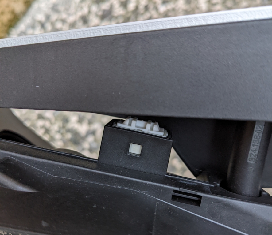

Finalement enlever cette pièce ne sert strictement à rien car il est possible d'avoir 100% de la plage d'accélérateur sans dépasser le click
J'ai finalement enlevé ce bout de plastique qui ne sert strictement à rien à part ne pas avoir 100% de course sur sa pédale d'accélérateur.
Le démontage prends 5 minutes. Je confirme que ce n'est pas un interrupteur car il n'y aucune connection électrique avec le corps de l’accélérateur. C'est juste un ressort qui donne un point dur à 83% de la course de la pédale (en fait c'est 83% de throttle position reporté par OBD-II).
J'ai testé sur route avec le régulateur et surtout le limiteur de vitesse et tout fonctionne comme avant. Si on est au limiteur et qu'on souhaite faire un kick-down et bien cela fonctionne dès qu'on met le pied au plancher et qu'on dépasse les fameux 83% pour arriver au max soi 91% (throttle position qui correspond à 100% de course). C'est bizarre que sur les version US il n'y ait pas ce genre d'appendice.
C'est dommage de brider la plage de l'accélérateur pour éviter de monter un vrai interrupteur comme les autres marques font.
En tout cas c'est un peu un PedalBox du pauvre qui permet de découvrir de nouvelles sensations d'accélération sans modifier le comportement du limiteur de vitesse :D

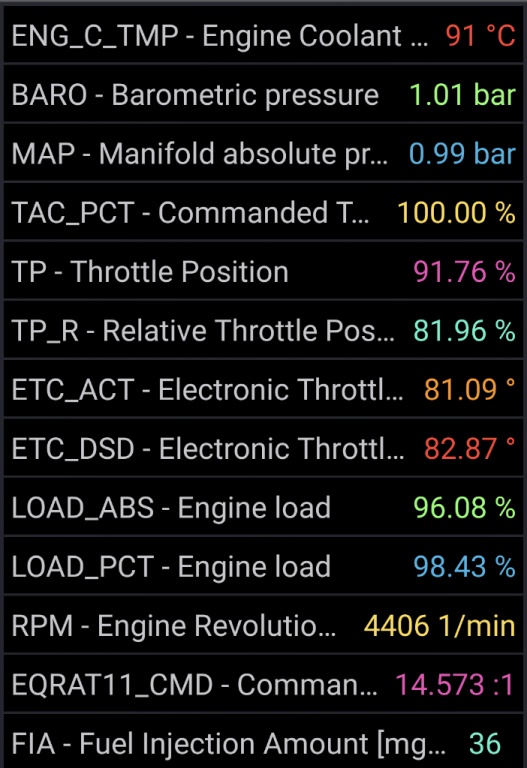

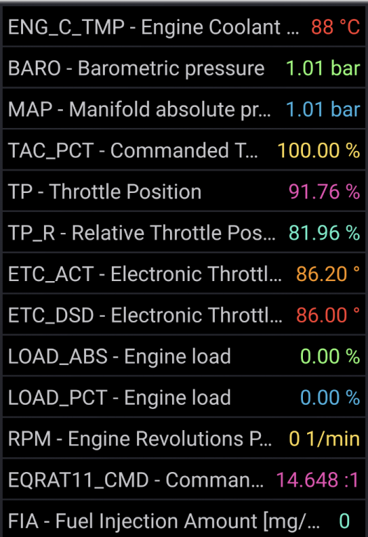

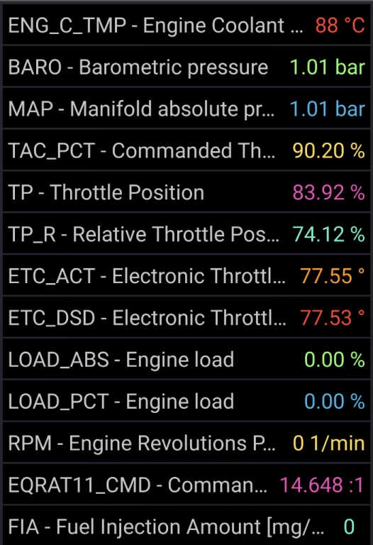

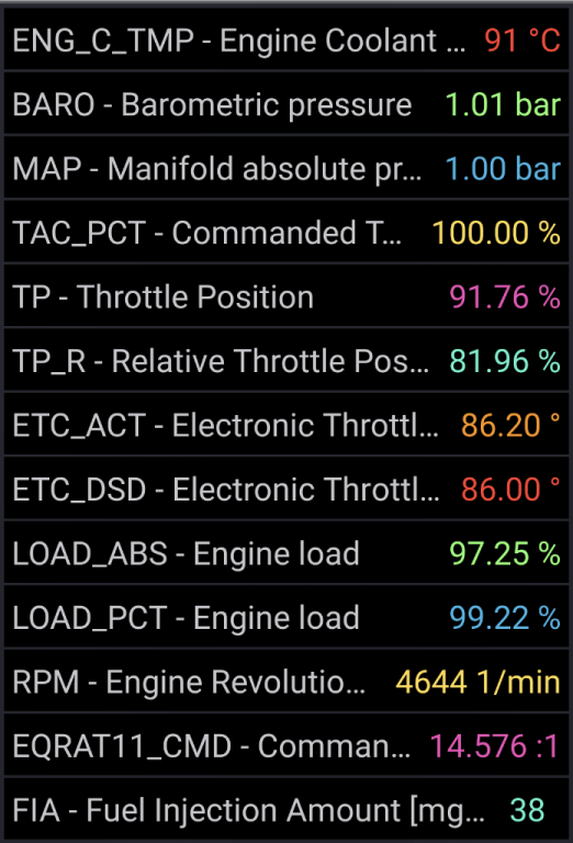

Je pense avoir résolu le mystère du bout de plastique.
Pour ce faire j'ai capturé les paramètres suivants, à l'arrêt (moteur éteint) et sur route:
  • TP - Throttle Position
  • ETC_ACT - Electronic Throttle Control Actual
  • TAC_PCT - Commanded Throttle Actuator Control
Et aussi:
  • LOAD_ABS - Engine Load
  • LOAD_PCT - Engine Load
  • EQRAT11_CMD - Commanded Equivalence Ratio (Air to Fuel Mixture) Bank 1
  • FIA - Fuel Injection Amount (mg/cylinder)
Il y a en fait 2 cartographies de la pédale d'accélérateur suivant que le moteur soit allumé ou éteint. Le TAC_PCT montre bien cette correspondance.
Moteur Eteint - Jusqu'au click - Equivalent 90.2% d'accélérateur
Moteur Eteint - Après le click - Equivalent 100% d'accélérateur
Moteur Allumé et en roulage - Jusqu'au click - Equivalent 100% d'accélérateur
Moteur Allumé et en roulage - Après le click - Equivalent 100% d'accélérateur
Comme vous pouvez le voir on obtient bien la plage de 100% en allant jusqu'au click et on reste à 100% une fois passé le click :x . L'angle de la pédale d'accélérateur est par contre utilisé pour émuler le fameux kickdown servant à désactiver le limiteur si ce dernier est activé.
La suppression du bout de plastique n'apporte donc strictement rien. Je l'ai remis au cas il me prendrait l'idée de faire des grands bouts de route au limiteur avec le pied lourd sur la pédale.
