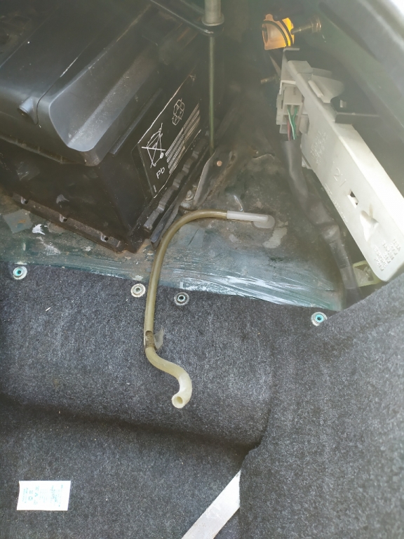

Salut,
A quoi qu'il sert ce tuyau ?
Est-il dans son état normal ?
Merci

Salut,
Je pense que c'est un tube d'évent de la batterie.

C'est le tuyau de dégazage de la batterie

Sur ta photo, on voie un trou en haut de la batterie
J'ai l'impression que c'est justement le dégazage
Il te faut donc un embout (en centre auto) pour raccorder les deux
Il y a également des chances pour qu'il y est le même trou de l'autre coté de la batterie
Et celui là, il te faudra le boucher
