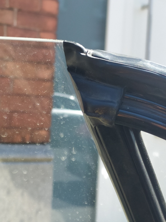

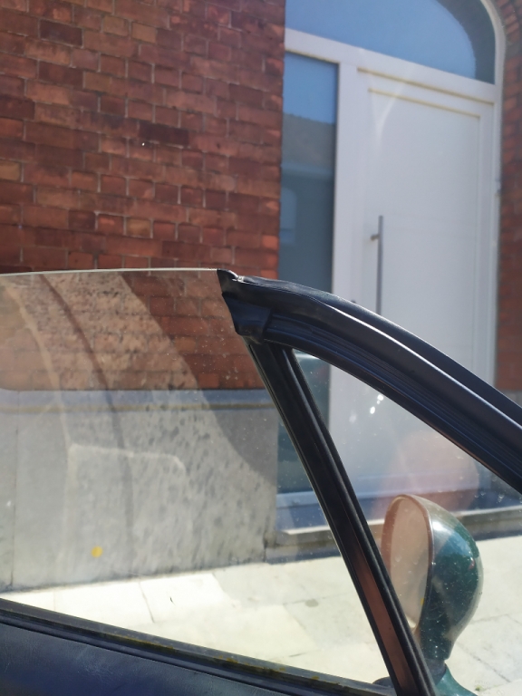

J'ai fait changer les deux lève-vitres.
Maintenant, j'en au un qui remonte trop haut !
Danger ?
Quoi faire ?
Merci

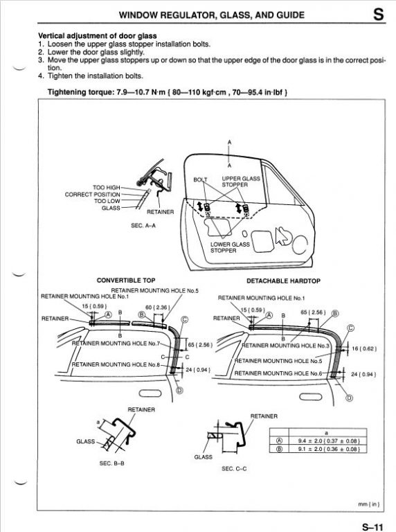

Ca se règle mais il faut démonter toute la garniture de la portière pour accéder aux rails dans lesquels coulissent les montants des vitres. Je ne me souviens plus des détails mais ce n'est pas bien compliqué tant que tu n'as pas à retirer le câble du lève vitre, qui lui est pénible à remettre.
Merci.
J'ai déjà démonté les garnitures de portes, si toi ou quelqu'un sait m'en dire plus !

Message Publié : Jeu 23 Juin 2022, 12:36
Message(s) : 7688

Merci guillaume650
Je vais étudier cela.
