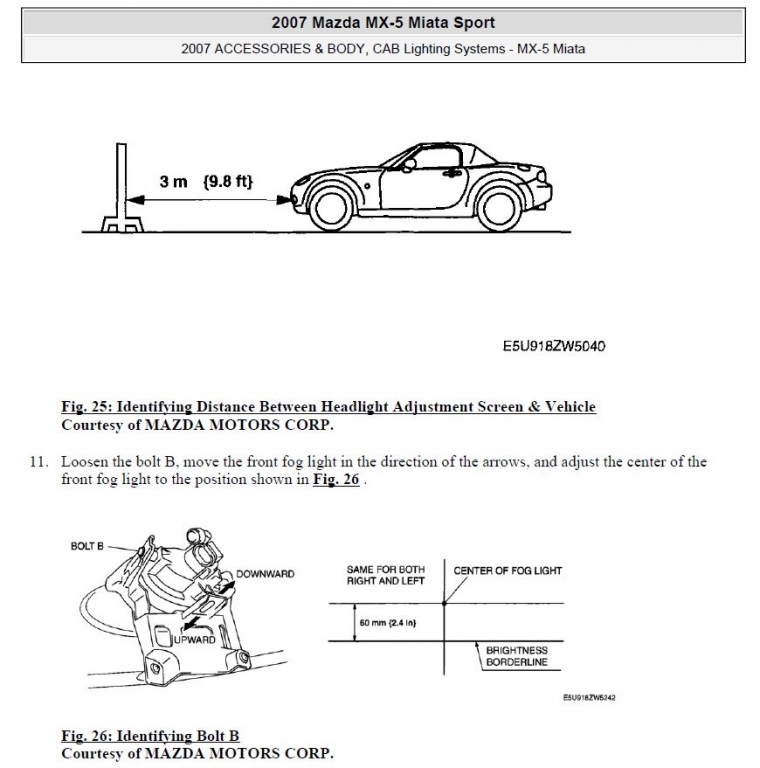

C'est affolant comme cette légende urbaine est coriace et très répandu sur le fait que soit disant les phares anti-brouillard avant ne sont pas réglable!!!! :etonne:
Aussi sur les groupes Facebook de Mx et surtout de NC, c'est monnaie courante!!!!!! :(
Tout comme les phares, les anti-brouillard ont l'obligation d'être réglable afin d'ajuster le faisceau afin de ne pas éblouir les autres usagers.
Ils le sont aussi et surtout réglable verticalement. Car, c'est sûr ce point que l'éblouissement des autres usagers intervient majoritairement.
CF le post ou je parle de ceux de la NC => info sur le réglage des anti-brouillard avant 1
Et là aussi => info sur le réglage des anti-brouillard avant 2

Comme je l'ai pu le dire les optiques de la NC, des Rx-8 entre autre sont réglables sur un axe vertical afin de régler le faisceau sur sa portée et donc hauteur pour ne pas éblouir les autres usagers de la route.
Et il en est de même pour les NB avec la NB-FL pour les raisons évoquées ci-dessus.
La seule différence entre les AB des NB-FL et ceux des NC et Rx-8, c'est que ceux des NB-FL sont fixes sur le corps de l'AB mais le réglage se fait sur l'axe du corps intérieur pour orienter l'ampoule de haut en bas pour réglé le faisceau.
Alors que les NC et Rx-8, le corps intérieur de l'AB est fixe et c'est de par l'extérieur que le réglage se fait mais toujours sur l'axe vertical. ;)
Cela peut se vérifier sur cette note technique des anti-brouillard des NB-FL disponible en téléchargement ICI
Pour la NC, c'est ça:

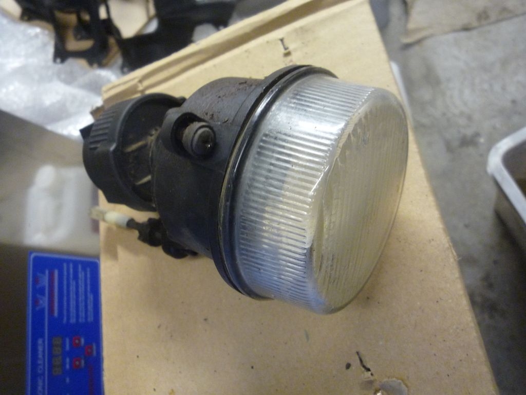

Je me suis fait avoir, pendant longtemps il y en a un qui était HS, mais ça m'importait peu car ils étaient là surtout pour le look. Perdu, au dernier CT le gars m'a fait la remarque. Bon, il me connait, je le tutoie et lui fait la bise :ricane: donc il ne me mets pas de contre visite pour ça, mais en échange je le fais. Et c'est là que je me suis rendu compte que les feux AB de NB sont désormais introuvables. J'en ai commandé chez Autolink d'occase, mais je suis persuadé que j'ai eu des feux de NBFL, ou ayant acheté les miens à l'époque directement aux US, j'ai eu des feux "US Spec", mais une chose est sûre, ils ne s'adaptent pas.
En attendant de m'y pencher sérieusement (c'est le dossier priorité 25641564 dans ma To Do List mécanique), je les ai démonté.
D'ailleurs entretemps je suis repassé au CT sans les feux, mais avec le faisceau et le bouton encore présent dans l'habitacle, il ne m'a rien dit
(*) je vais quand même aller vérifier à l'occasion, entre ceux "d'origine" NB et ceux supposés de NBFL, vous m'avez mis le doute :geek:
Les 2 ont bien une molette de réglage :oui:
