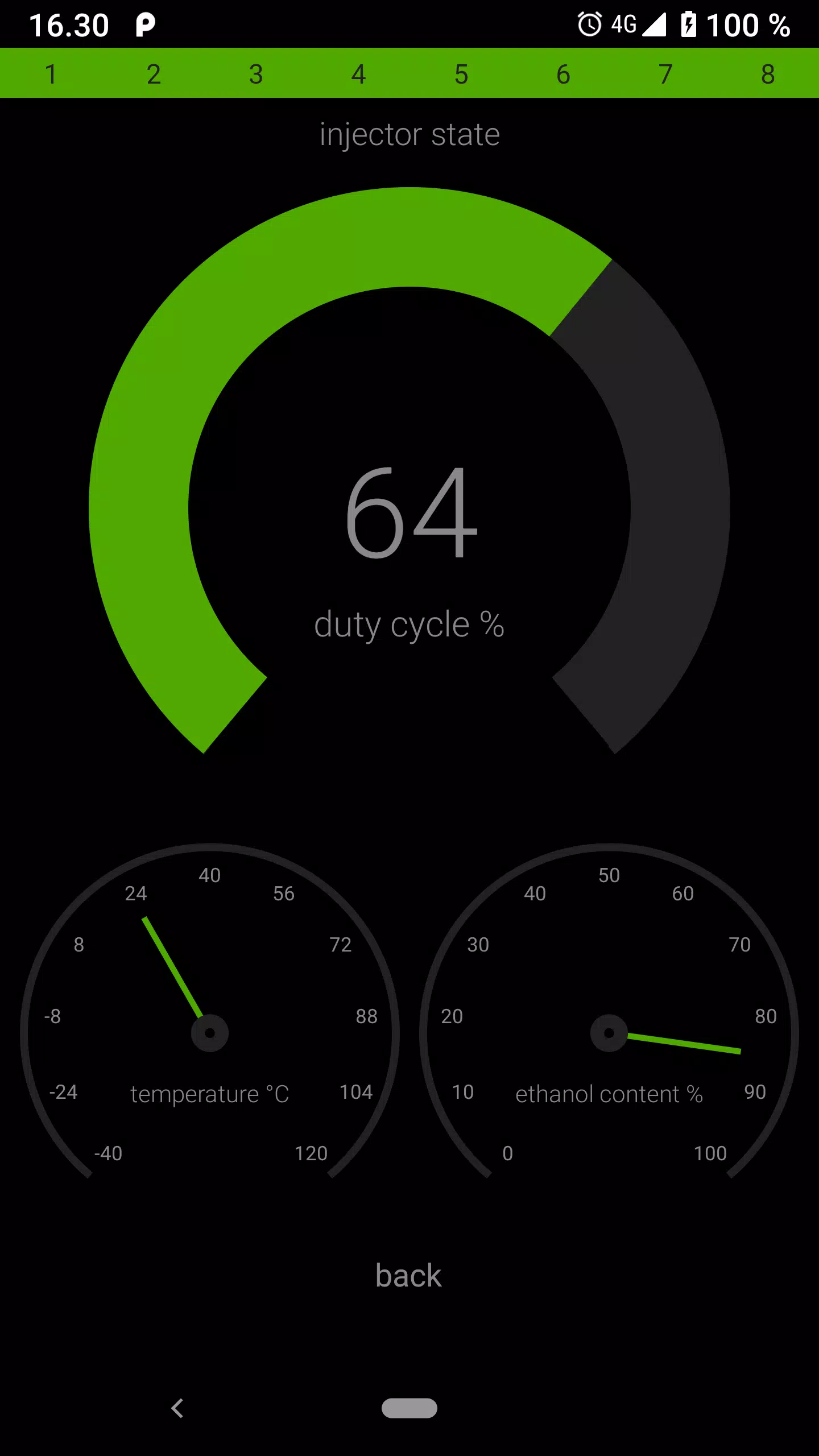

Normalement ton boitier Flexfuel doit être bluetooth et tu as une appli pour smartphone pour communiquer avec, tu peux afficher en direct le % de temps de travail des injecteurs (duty cycle), tu verras par toi-même à quel moment ils atteignent le 100% de leur capacité.
Et oui : comme par définition le boitier ouvre plus longtemps les injecteurs pour compenser la différence énergétique de l'éthanol tu arrives beaucoup plus tôt en saturation de la capacité des injecteurs.
(exp d'appli ça dépend des marques)
