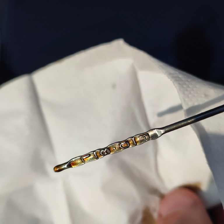

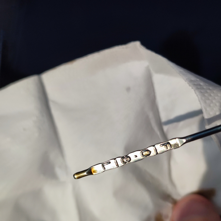

J'ai récemment acquis une NA de 1994, en voulant vérifier mon niveau d'huile j'ai remarqué que le niveau était différent sur les deux faces de la languette (Voir Photo).
Une face avec un niveau Full et une face Low.
L'huile a été remplacée il y a 2 jours et aucune flaque d'huile sur le sol à signaler.
Donc je ne sais pas si mon niveau est suffisant :?
Si quelqu'un a une idée je suis preneur :)

Je ne connais pas la spécificité des NA. Mais sur les jauges capricieuses la meilleure méthode est encore de faire le niveau à froid, le matin avant de démarrer.
Sortir la jauge et l'essuyer soigneusement, pas juste un essuyage à l'arrache.
La plonger 1 seconde, la ressortir, et lire le niveau.
Sur tes photos on a l'impression que le niveau est beaucoup trop bas (côté "Low") et que le côté "Full" est seulement sali par l'huile déposée dans le tube :sic:
