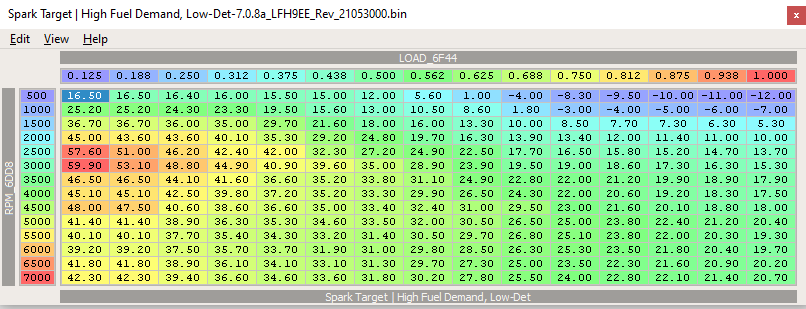

Map d'allumage d'origine NC1 2L
(situation "il accélère ce con, vite de l'essence, je détecte pas de cliquetis") :

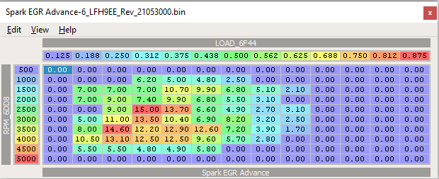

Faut aussi savoir qu'il y a une stratégie d'allumage lié à l'EGR :
Super instructif, merci beaucoup ! :faim:
J'imagine que la table EGR vient "s'ajouter" à la table normale quand la vanne est [censée être] ouverte.
Ça me met un gros doute sur l'anormalité des 50° d'avance... lachutaie, les 50° relevés avec FB l'ont été dans quelles conditions ? Si c'est 2000-4000tr/min stabilisés à l'arrêt au stand (tiens donc, comme au CT), ben, je pensais pas qu'on pouvait trouver ça dedans, mais ça colle tout simplement à la carto :etonne: :oops: dont on pourrait presque dire qu'elle a été furieusement optimisée pour cette mesure précise. :roll:
Ça vaudrait le coup de refaire un relevé en roulant pour avoir plus de données. Régime, vitesse (pour en déduire le rapport engagé), charge, avance, temps d'injection. :idea:
Vivement la suite ! :D
