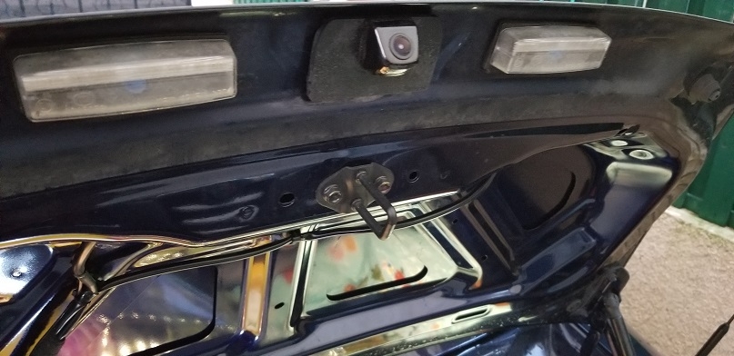

bonjour à tous,
quelqu'un a-t'il déjà monté une caméra de recul (NC/2007) :
https://fr.aliexpress.com/item/10050065 ... pt=glo2fra
merci d'avance pour vos réponses,
Domi.

Oui, rien de bien sorcier, on l'alimente avec les feux de recul, la seule difficulté est de faire passer un fil jusqu'à l'habitacle pour la relier à l'écran (ou à l'autoradio s'il est prévu pour).
Je m'étais aidé d'un câble rigide pour me frayer un passage sous le puits de capote jusque derrière les sièges avant.

Pareil que Dymep :oui:

Super, merci pour le retour.
effectivement, pour l'alim, pas évident sans faire un trou ...
PS: sur AliEx, pas besoin de fil (or alimentation bien sûr), il y a un émetteur et un récepteur à placer sur le poste et en plus, la caméra vient dans le feu de plaque (enlever l'original)
Domi.
