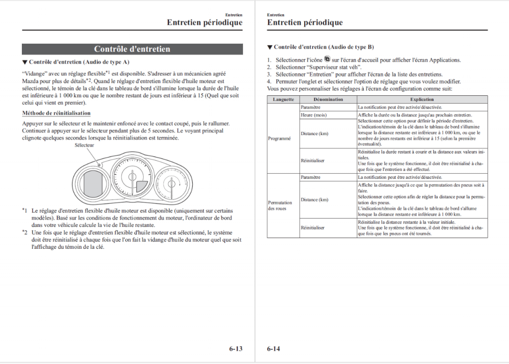

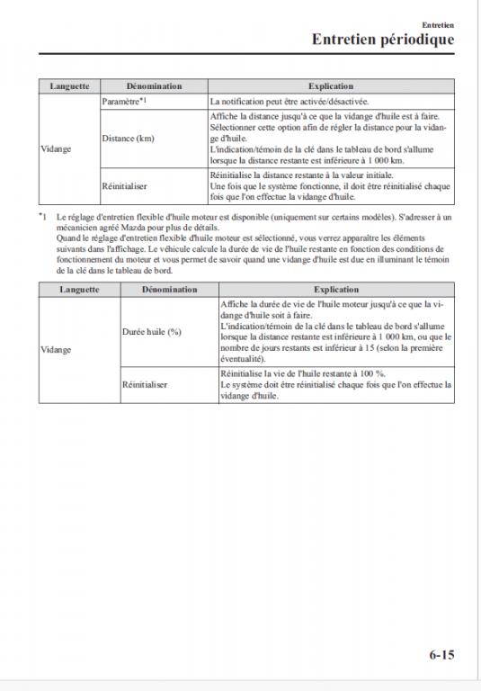

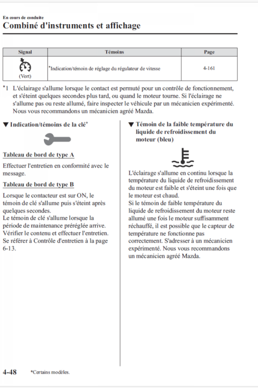

Tu te poses trop de questions autour d'un voyant dont l'importance n'est associée qu'à l'entretien périodique du véhicule et donc uniquement l'huile moteur. Ce voyant est associé à un paramétrage interne que l'on peut paramétrer manuellement. Les voyants importants et associés à une défaillance sont tout autres.
En tout état de cause, la première réaction c'est déjà d'aller consulter le mode d'emploi du véhicule, la réponse y est. En voici donc quelques extraits.
Si tout cela n'est pas suffisant pour te rassurer, alors consultes la concession qui réalise les entretiens par téléphone ou en physique et tu verras bien la réponse qu'y te sera donnée.
