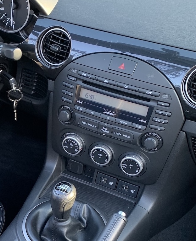

Salut à tous et bonne année :hello:
Une fois de plus, j'ai bien besoin de vos lumières :lol:
J'ai acquis ma NC de 2013 depuis 5 ans déjà et ... je n'ai jamais écouté de musique :o
A vrai dire, les envolées musicales du moteur 2 litres me suffisent en général, mais quand je fais des balades cool sur les petites routes augeronnes, j'aimerais bien de temps en temps écouter ma play list sur Spotify.
Encore faudrait-il que je sache comment connecter mon iPhone en Bluetooth sur cette auto.
Or, pas de bol, ma voiture est d'origine allemande et ma notice en teuton :sic:
Je précise que la voiture est équipée de la sono Bose de série (photo ci-dessous)
Une bonne âme peut-elle m'indiquer pas à pas la procédure à suivre sur mon téléphone et/ou sur ma voiture?
Merci d'avance les amis :bien:

Au vu de la photo du poste, il me semble qu'il soit doté d'un chargeur 6 CDs , ce qui permet entre 5 et 7 heures d'écoute non stop de musique haute qualité.
 Sujet du message : Re: L'audio pour les nuls
Message Publié : Lun 6 Jan 2025, 22:41
Message(s) : 5021
Localisation : Gentilly
:hello: Bruno
Vu la photo je pense qu'il y a une entrée AUX sur ton auto à côté de l'allume cigare.
Donc selon la version de ton iphone, il te faut juste un cable jack/lightning >>COMME CA<<
Ou bien si ton iphone est plus récent avec de l'USB-C un >>COMME CA<<
Et s'il est plus ancien avec encore une prise jack, un cable >>COMME CA<<

Tu as tout à fait raison Thom. La prise jack, c'est le seul moyen sur les NC-FL de lire de la musique d'un support externe.
Dès son branchement, il faut utiliser la touche "AUX" du combiné audio ou sur "MODE" sur le commodo gauche du volant pour basculer sur l’appareil audio portatif ou équivalent.
Pour le système de CD, sur les NC-FL, il sait lire les CD gravé et les morceaux de musique en format MP3 et WMA.

Je vais faire comme vous dites car oui Thom :hello: il y a la prise dont tu parles :oui:
Je vais donc commander le câble ad-hoc sur Amazon :bien:
Et ensuite, comme indiqué par OlivierV, je passe via la touche "AUX" du combiné.

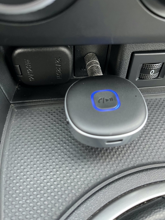

Pour connecter mon téléphone (iPhone 15), j'utilise l'entrée AUX et un dongle jack/BT comme celui-ci:
https://www.amazon.fr/Mohard-Adaptateur-Domestique-Haut-Parleur-dAutonomie/dp/B09Y8CZ48V/ref=sr_1_6?__mk_fr_FR=%C3%85M%C3%85%C5%BD%C3%95%C3%91&crid=3POJAW1HOZ22N&dib=eyJ2IjoiMSJ9.e_EeYbJRpJY2UynpF1q4bwfXUzl3hUpiOdNb_5JFNrsLqCbFR8jCDKj82FU_HTGBADzrhsTYbArJ2SI7E52Vz0RE5xfLuckIaTgaIBKYgONGoXImD4KTDvnLC5UePIdz4cm_lFNX-XI5RMINjQE1H7ie7q05A0SSc2TpboG5DSmI939mQExKAYTJ0g6LjtbeYa912JYXJYtwoC9RV1Grtr7bbZwhH7SOBq_OhBvLbb_3u5BtmARKaBt5kboGOamRLSEEtX-auf4t0noSjq-sx7RQlD4RP8HkqJNIegGrt2jU9yC0xPCVCgRuPpPlaDXxRb4dEkYzW9lKBUxwfpEBxryfbH6fLnGMMFJTYWJoC5nCazG_N78YJnFBfKaRn3MKsvRurya-4boTHxQolo6ww7tpOcdS_RnWIPwju7gLjbuvkKQUWHXRAIABZkd9LMzy.AsIdcZGpaQLlfWWSx8OI-Q6teceUx2Axrwed2tUneF4&dib_tag=se&keywords=jack+bluetooth&nsdOptOutParam=true&qid=1736345361&sprefix=jack+bluetooth%2Caps%2C93&sr=8-6
c'est basique mais efficace, l'autonomie est bonne (au pire tu le recharge avec le cable fourni en le branchant sur la prise USB).
Ton téléphone est libre et peut être posé sur son support de charge.
Bonne écoute ! :D

Ah oui, ça n'a pas l'air mal non plus, cet accessoire :oui:
Si je comprends bien, c'est la même fonction que le câble indiqué par Thom, avec l'avantage de ne pas avoir de fil, via le Bluetooth, le son étant toujours diffusé par la sono Bose, c'est bien ça?
Maintenant, je me demande si ce n'est pas un peu gênant pour passer les vitesses, car le trou de la prise jack est juste en face du levier (voir la photo au début du sujet) ?
En tout cas, merci de m'avoir signalé cette alternative ;) Je vais peut-être retenir cette option.

J'ai reçu le bidule d'Amazon et je l'ai aussitôt essayé ce matin.
Impec! :bien: Bravo les gars!
En plus (photo), le bidule ne gêne pas le passage des vitesses comme je le craignais.
Par contre (mais ce n'est pas la faute du bidule), j'ai été déçu par l'écoute, pour 2 raisons :
- me référant à la qualité supposée du matériel Bose, je m'attendais à une bien meilleure sono :sic:
- mais, surtout, la voiture est tellement bruyante (bruits de roulement, capote, insonorisation...) qu'il est impossible d'apprécier la musique au-delà de 80 km/h :etonne:
Bon WE à tous. :hello:
