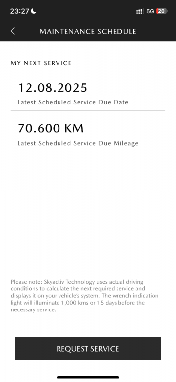

Vu dans l’app MyMazda. Effectivement l’ordinateur de bord prend en compte les conditions d’utilisation pour l’indicateur de maintenance
