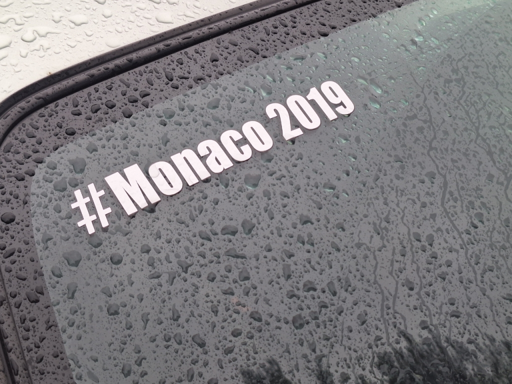

1. J’ai acheté ma voiture avec un autocollant #Monaco2019 dessus. Je ne trouve pas ça très esthétique, mais si ce sticker a une signification, pourquoi pas le garder… Quelqu’un le reconnaît ? C’est d’autant plus louche que la voiture vient d’Allemagne et que le sticker évoque Monaco.

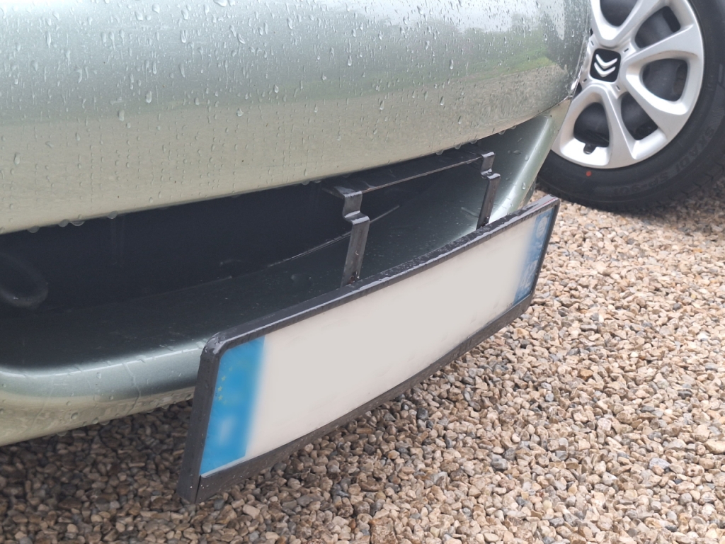

2. Mon support de plaque d’immatriculation me semble bizarre, je n’ai pas l’impression que c’est aux normes françaises. Il ne me dérange pas, mais je me demande ce que je risque de le garder, au cas où il ne serait pas légal, car je n’ai pas envie de faire des trous dans le pare-choc en changeant de système de fixation.

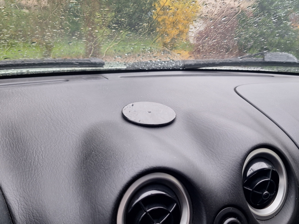

3. Une plaque est ajoutée sur mon tableau de bord. Je suppose que ça sert à poser un appareil dessus, mais je me demande ce qu’elle fait là.

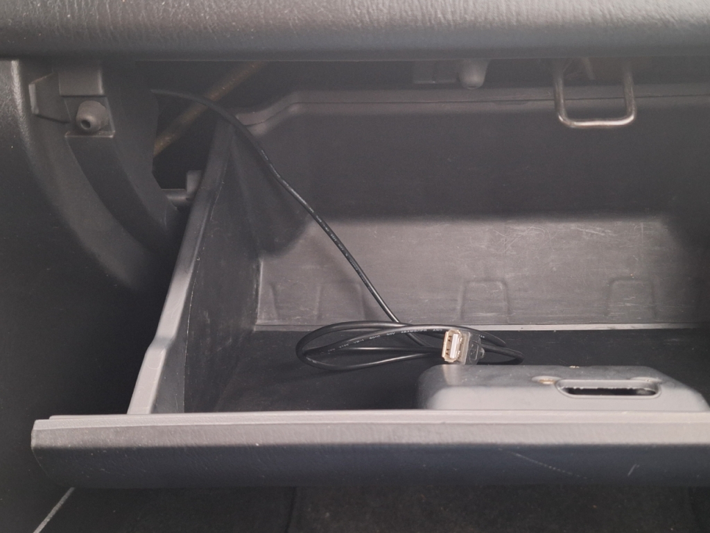

4. Un câble usb femelle est présent dans la boîte à gants. On est d’accord que ce n’est pas d’origine ? Il a sûrement été ajouté quand l’autoradio digital a été posé, je me demande son utilité.

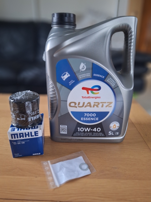

6. J’ai tout acheté pour faire ma première vidange moteur moi-même (en m’appuyant sur l’excellent tuto de yacco71) mais j’aimerais être sûr que ce que j’ai acheté est bien adapté à mon véhicule et que l’huile que j’ai choisie ne risque pas de l’abîmer. Je n’ai pas d’informations sur quelle huile utiliser précisément, surtout au niveau des normes. La 10W40 me semble adaptée.

La plaque collée sur le TDB c'est pour y fixer une ventouse (support de smartphone ou GoPro par exemple).
La prise usb, c'est y mettre une clé de stockage ou encore pour charger ton tel.
Le support de plaque, si tu n'as pas de remarque, garde le tel quel.

L'autocollant sur le parebrise, quelque soit la signification, moi j'aime pas ce genre de truc, donc je supprimerai, c'est facile à retirer sur un pare brise.
Ton support de plaque n'est pas homologué en France, c'est un truc Allemand. En France il faut que la plaque soit rivetée. Après comme dit Jaif, si pas de remarque, tu laisses et tu fais l'ignorant si un jour un képi te fait une remarque. Ou alors tu perces 2 trous à travers la plaque et le support et tu ajoutes 2 rivets et t'es aux normes ;)
La plaque ronde sur tableau de bord, effectivement c'est pour un support GPS à ventouse. C'est surement un scotch double face qui le maintien, si tu veux le retirer, tu le chauffes au décapeur thermique (doucement sans cramer le tableau de bord bien sûr).

Pour l'huile, la 10W40, c'est parfait. Pense à changer ton filtre à air également en plus du filtre à huile. ;)

Support de plaque allemand depuis son import ya 11 ans sur la mienne; après 5 CT, aucune remarque; mais 0 contrôle des forces de l'ordre ...

Merci à tous pour les tuyaux, je pense effectivement virer le sticker et garder mon support de plaque tel quel. Je ne mettrai jamais d'éthanol dedans mais c'était surtout par rapport à la préservation de la valeur de la voiture pour le SP98. Je vais aussi tenter d'enlever la plaque sur le TDB mais vu comment elle à l'air de tenir, ça m'étonnerai que ce soit seulement du scotch. :tantpis:

Le 3M, ça colle super bien mais à la chaleur tu devrais pouvoir le décoller,
