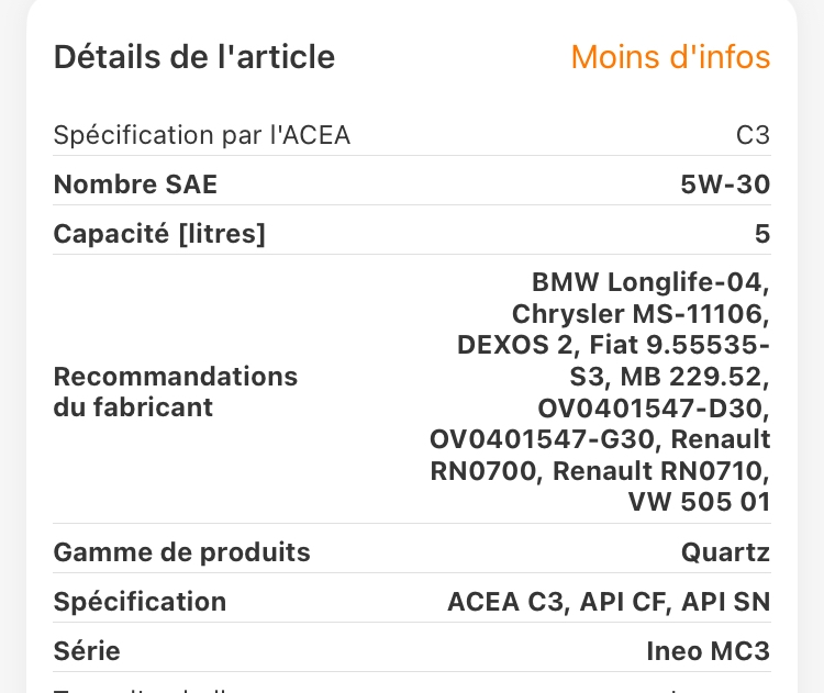

Je pense mettre trompé sur l’huile que j’ai mis , j’ai fait confiance à AUTODOC
J’ai pris de la total énergie 5w30
Me faut il refaire une vidange de suite où puis-je rouler avec quelques temps , on devait partir lundi en vacances avec :tantpis:
Le mécanicien m’a dit que cela pourrait abîmer le moteur……
J’ai voulu me débrouiller tout seul a commander en pensant faire confiance a AUTODOC
Là je suis perdu :?

Hello dudu31,
Même si c’est pas le premier choix pour le Skyactiv-G ça reste une huile dans les normes de ce qui est préconisé par Mazda : 5w30 - API SN c’est OK (bon la norme ACEA C3 n’a cependant aucun intérêt pour ce moteur mais je pense pas que ça puisse abîmer quoi que ce soit pour autant…), le premier choix étant de la 0w20 - API SL / SM / SN / SP - ACEA A3 ou A5
Pour moi pas de risque et à la limite en été ça peut pas faire de mal d’avoir une huile un poil plus visqueuse.

Ton huile est très bien. Mieux que de la 0w20 à mon avis.

dudu31
Rien à dire sur ton huile, elle répond aux normes demandées par Mazda.
Avec les températures estivales elle sera probablement plus adaptée qu'une 0W20, surtout si tu penses pouvoir jouer un peu :)
