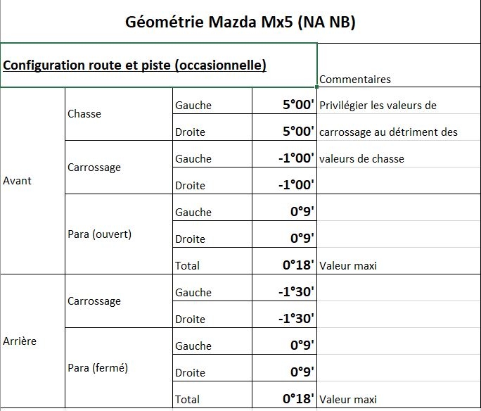

Pareil j'ai amené ma NB dans un garage de village qui suit la voiture depuis quelques années maintenant.
J'ai amené les valeurs de géo et j'ai un payé 80 €.
Je suis aussi en combinés avec triangles supérieurs réglables.
J'ai pris les valeurs de Tonioo:
MX5 NB BP4W Emerald Green "light tuned"
Son topic: viewtopic.php?f=64&t=55053
 Sujet du message : Re: Géométrie
Message Publié : Ven 4 Juil 2025, 14:38
Inscription : Mar 20 Sep 2016, 13:07
Message(s) : 53
Localisation : Nantes sud
Okay merci les gars vraiment pour vos conseils,et je vais prendre les valeur de Tonioo que ta mit BRG.
plus qu'à trouver un centre qui va me le faire. J'ai un peu hâte de tester sur piste :D
