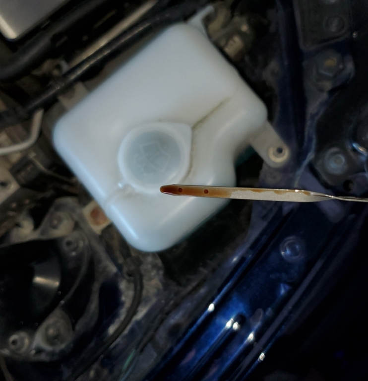

Pour info j'ai roulé 6000km avec un niveau d'huile "un poil" au-dessus du maxi, sur ma NCFL.
Je me suis loupé quand j'ai rempli après la vidange, j'ai essayé d'en retirer un peu par le puits de jauge, mais je n'y suis pas arrivé :sic:
Pas envie de refaire une vidange par le bas. Je me suis dit que l'excédent se brûlerait lors des fortes accélérations, mais il n'en fût rien :tantpis:
J'en avais moins que toi, cbruno. Je dirais entre le maxi et ton niveau à toi.
Le hic, c'est que je n'ai pas de solution à te suggérer pour virer cet excédent :aie:

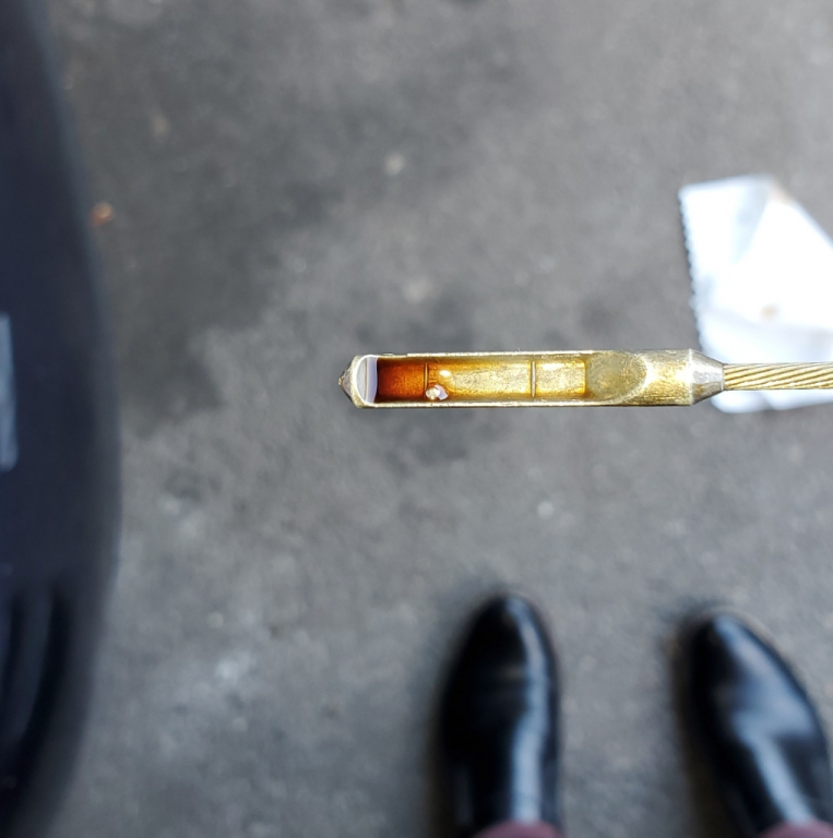

effectivement la sonde d 'origine est peu lisible
trois coups de fraise et cela devient plus clair :)

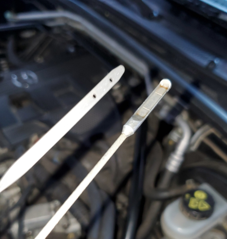

J'ai une NC 2.0 avec 103k bornes. Elle n'a pour l'instant jamais consommé d'huile.
J'ai voulu changer la jauge NC par la NCFL que tout le monde ou presque recommande.
Résultat, à froid, mon niveau est bien différent d'une jauge à l'autre :cyp: :cyp: :cyp:
Help ! Quelqu'un peut m'aider svp ?? :etonne:
