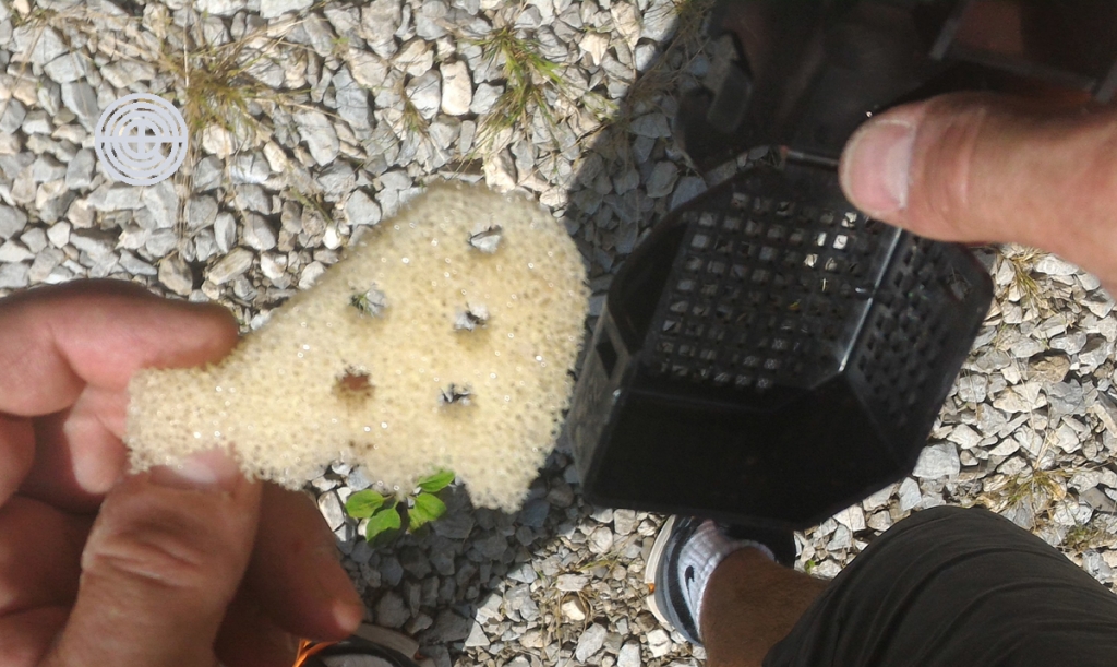

C'est pas simple pour les trouver surtout si comme moi vous avez des petits bras :P
Malgré tout c'est faisable :oui: Je vous conseille de retirer également le filtre en mousse qui est en dessous pour le nettoyer. Dans mon cas ils étaient plein de petits débris (la maille des éléments en plastiques est assez grosse).
