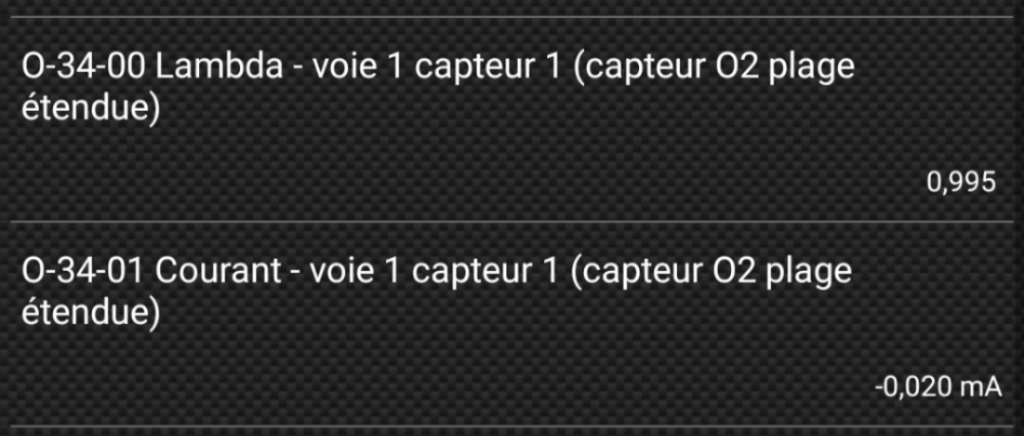

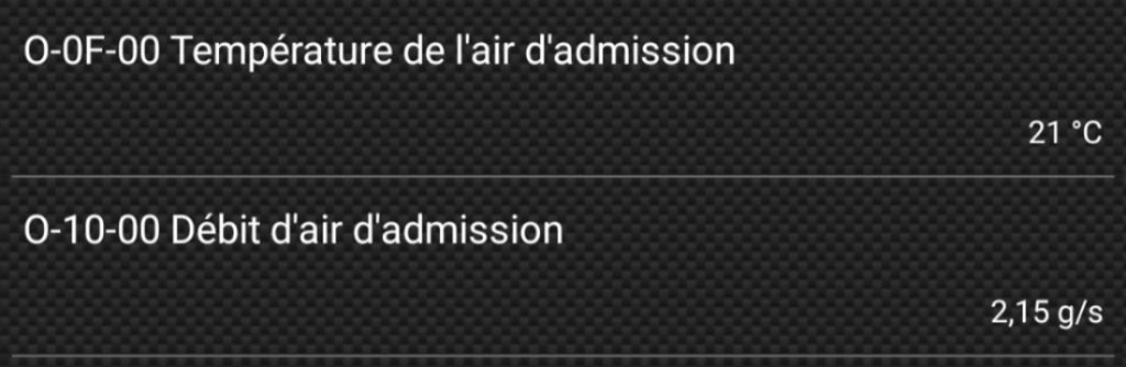

Hello,
Conducteur de NCFL 2.0 depuis trois semaine, j'ai l'impression que ma consommation est un peu haute, et j'ai du mal à croire que ça vienne entièrement de la conduite ...
J'ai acheté le bolide avec un filtre sport BMC, qui après controle était très très huilé et le débitmètre (surtout le capteur de température) bien sale :
Ensuite, après nettoyage et lecture de ce sujet, je me suis procuré un petit boitier ODB pour lire les fameuses données mentionnées dans le topic : température de LDR, STFT, LTFT, lambda ... et j'ai pris les mesures avec une application random après 30 minute de roulage :
Le LDR, la température d'admission ont l'air correctes, mais pour le reste je n'ai aucune idée des valeurs attendues ?
MX5 NCFL 2.0 - zoom zoom
Message Publié : Dim 5 Mars 2023, 23:37
Tout est bon :bien:
J'ai vu sur ta présentation que tu tournais dans les 10l/100, ce n'est pas excessif, cela dépend de ton mode de conduite et de tes trajets. Fais une sortie en mode promenade d'une centaine de kms réservoir plein et moteur chaud et tu pourras nous dire.
