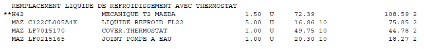

ref LF7015170 pour celui de ma nc 2 litres de 2006 acheté en septembre 2016 chez marda au tarif de 58.81 ttc et 5 litres de fl22 au tarif de 38 ttc pour le remplacement si tu est méthodique c'est pas très dur a faire .
