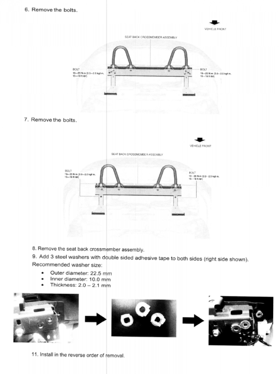

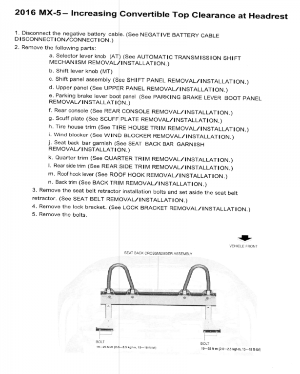

ca a deja ete publié, il y a un correctif de Mazda pour la capote.
C'est la pose de sorte d'entretoise dans la mecanisme.
Il y a meme un document qui a ete présenté.
ND 30 TH AE 0854/3000

j'ai le pdf , j'en ai fait 2 screenshots

En attendant sur la mienne grâce aux Rilsans plus de frottements.
Je ne serais que moitié étonné que Mazda adopte ça ou un truc du style (cache modifié, incurvé vers l'arceau par ex) , comme correctif simple, plutôt que de démonter la moitié de l'auto pour mettre 2 rondelles.

Je vous assure que la manip du Rilsan marche, mais je comprends que vous attendiez de voir la solution.
Cependant le démontage pour rajout de rondelles (Soluce Mazda actuelle) peut causer des bruits, la dernière note technique en parle d'ailleurs....
Moi j'ai préféré pas tenter le diable et faire la solution Rilsan

J'ai eu la même réponse de mon concessionnaire.
La méthode des rondelles n'est plus d'actualité et il attend la nouvelle procédure sous peu (une ou deux semaines selon lui).
