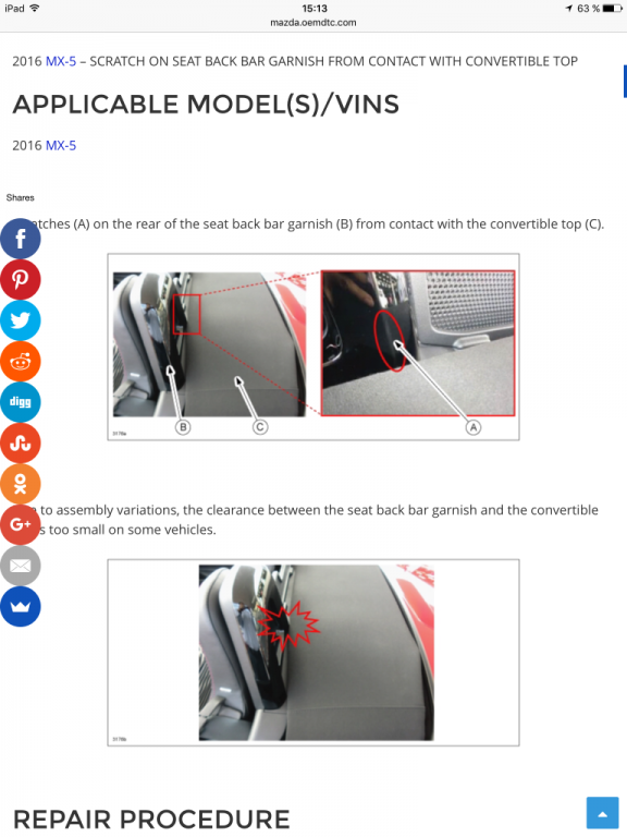

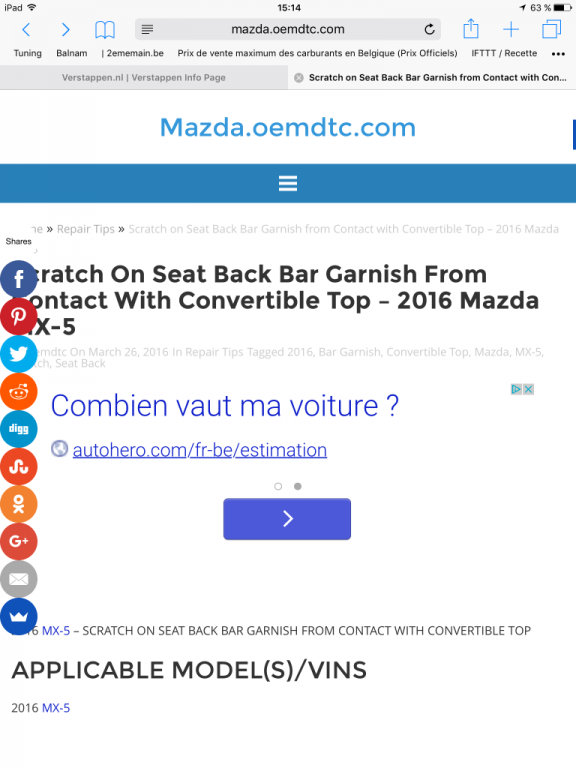

J'ai tellement accumulé de liens pour ma Mimix que je ne les ai pas tous exploré.
Pour votre soucis de capote qui touche, ej viens de trouver le bulletin de service, vous devez l'avoir tous, non ?
C'est celui qui dit de mettre une cale
TSB > 09-018/16 - 2016 MX-5 - SCRATCH ON SEAT BACK BAR GARNISH FROM CONTACT WITH CONVERTIBLE TOP

ICi
MX5 ND 131 cv blanche livrée en septembre 2015
C'est ma première!
La capote touchait l'arrière des arceaux !!!! Ce n'est plus qu'un mauvais souvenir

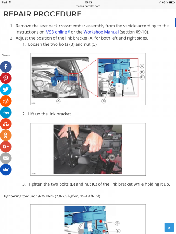

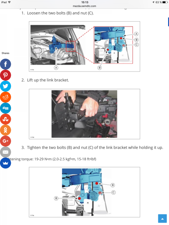

Cette procédure est à priori un extrait seulement de la dernière version de la procédure MAZDA complète: Recaler le mécanisme de capote + Bouger les arceaux en intercalant les rondelles.
La page suivante du dit document est celle-ci:
