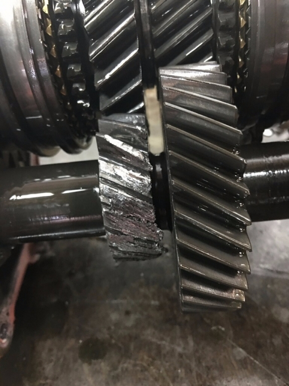

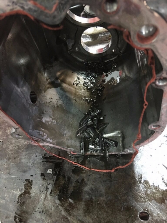

Les premières images de soupe de pignons (éloigner les âmes sensibles)
http://forum.miata.net/vb/showthread.ph ... ost8008921
Vais peut-être faire une petite vidange de boite histoire de voir si elle n'est pas en train de se bio dégrader :D

Sur une caisse de moins d'un an, c'est violent !

Heeuuuu le changement de rapport "très haut dans les tours", c'est mauvais pour la boîte?
Parce que pour profiter de la quintessence du 1,5l, c'est ce que je fais (pas tout le temps mais... souvent :cyp: ).
Vais plus oser maintenant... . :cry: .

c'est pas mauvais en soit mais faire ça directement a froid et en plus souvent avec une utilisation "particulière" de l'embrayage et du levier ça aide pas a la faire durer

C'est comme tout, sans échauffement on prend plus de risque.
J'aimerais bien avoir les retours des caisses modifiées par BBR, et notamment la version turbo qu'ils préparent. Je ne crois pas avoir lu qu'ils avaient touché à la boite.

Sinon ce n'est pas nouveau les soucis sur les Mx5 neuves.
Souvenir ému pour les vilebrequins des NA 1990-91 qui cassaient, ou les soupapes un peu faiblardes sur les toutes premières NB 1.6 8-)

Idem pour l'embrayage défectueux sur les premières NBFL (défaut de pièce chez le fournisseur ...)

De toutes les façons, la boîte de ND, pas besoin de thermomètre.....Elle te le fait sentir qu'elle est froide....Alors que le témoin bleu (tempé moteur) est éteint depuis longtemps, la première et la seconde, elles te font bien comprendre, en accrochant sérieux, que la boîte n'est pas à sa température nominale... Et puis, d'un coup, les rapports, rien qu'en regardant le levier, au bon régime, ils passent tout seul, comme dans un rêve....
D'où la nécessité absolue, à mes yeux, de bien attendre que les températures nominales de fonctionnement des composants mécaniques sont bien atteintes avant de partir à l’ascension de la face ouest du compte-tours !

Je pense que ça joue en effet mais maintenant il y a 1 cas en Roumanie et 1 en Pologne (+1 qui avait déjà lieu en Europe lors d'une journée circuit il y a quelques semaines)
