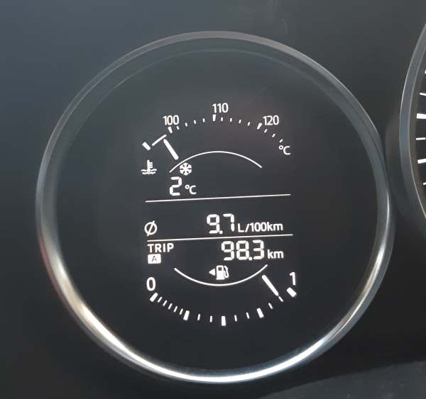

Je me permets de déterrer quelque peu le sujet... qui est passé de l'eau à l'huile...
Sur une nd 1.5, j'ai ma température d'eau qui, une fois chaude, ne bouge pas de cette position, même en roulant "fort"... est-ce normal ? Quand même bizarre qu'on ne soit pas dans les "graduations".
(un thermostat coincé à 20000 km... un peu surprenant)
Merci d'avance pour vos réponses... a savoir si vous avez le même comportement.

Message Publié : Ven 4 Déc 2020, 12:37
Message(s) : 7460
C'est bien la position normale ;)
Je me suis fait la même remarque dernièrement lorsqu'on je trouvais le chauffage habitacle un peu faiblard lors d'un roulage hivernal .
Je me suis dit même problème que sur mon ancienne NC avec un thermostat grippé .
Finalement j'ai accéléré fortement sur le bord de la route et j'ai vu l'aiguille grimpé jusqu'au déclenchement des moto-ventilateurs donc RAS .
La gestion du chauffage via la clim auto est revenu à la normal après un débranchement de la batterie .
Comme M@c , je pense que la position est normale ( ce doit même être précisé dans la doc de bord )
A+ Seb

Message Publié : Ven 4 Déc 2020, 14:03
Inscription : Mar 15 Mai 2018, 18:31
Message(s) : 563
C'est encore un thermostat en cire sur les ND ou c'est électrique ?
Sinon je confirme que quasi toutes les jauges de température sont non linéaire et ne bougent que quand la température devient vraiment trop haute.

Message Publié : Ven 4 Déc 2020, 15:38
Inscription : Ven 19 Août 2016, 16:19
Message(s) : 380
En effet c'est normal. Sur le 2.0 ça arrive qu'elle monte d'un cran (100°C) dans les bouchons. Je l'ai déjà vue monter plus haut sur la mienne lors de l'ascension du Stelvio en Italie (vers les 105°C) mais il y avait énormément de monde et j'arrêtais pas de faire 1ère->2ème->1ère...
J'avais eu peur et j'avais fait une pause à mi-course... D'ailleurs, à partir de quelle température de LDR on peut considérer que c'est risqué pour le haut moteur ? J'imagine que le voyant rouge s'allume à 120°C :?
