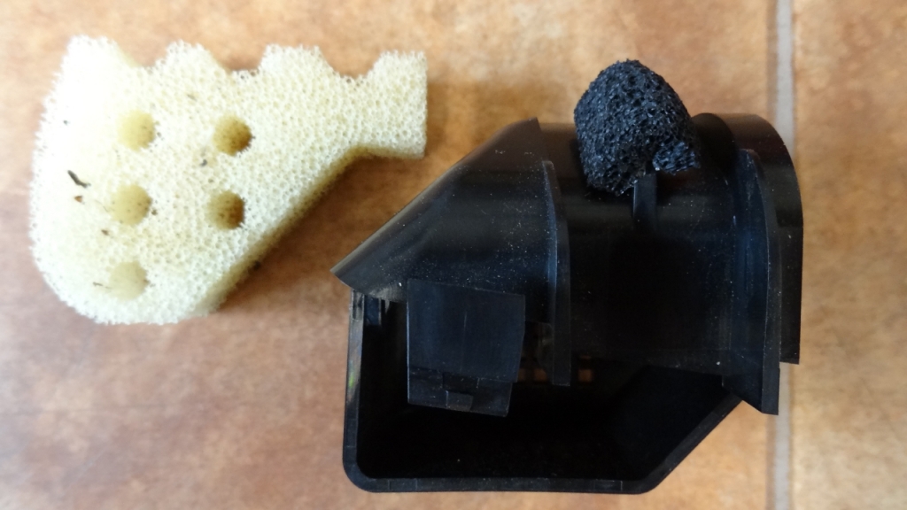

Filtres nettoyés au aujourd'hui.
Pas trop difficile en s'asseyant sur le seuil de porte.
Presque du premier coup côté passager mais j'ai eu un peu plus de mal à déclipser la languette côté conducteur (pas facile de pousser sur la languette et tirer sur le filtre en même temps).
Au remontage, il faut bien faire attention que ce soit correctement fixé (ça ne doit absolument pas bouger).
Dans mon cas, il n'y avait pratiquement pas de crasses :

Voici quelques photos supplémentaires pour aider les suivants à localiser le petit filtre.
Remarque : les photos ont été prises du côté passager, c'est pour ça que c'est écrit "RH" (R = RIGHT) sur le filtre.
Quand c'est décapoté, on voit le filtre à cet endroit :
En zoomant, on voit la petite languette mobile sur le dessus, qui permet de débloquer le filtre :
Malheureusement pour démonter le filtre, il faut recapoter, et on voit pas grand chose... :aie:
La technique de poser ses fesses sur le seuil de porte est la plus ergonomique.
On glisse le bras dans le trou, et on essaie de trouver la petite languette mobile. :cubitus:
De manière animée, ça ressemble à ça : https://media.giphy.com/media/S9bkfWLsm ... /giphy.gif :ricane:
Voici le filtre démonté (orienté de la même manière que lorsqu'il est sur son socle) :
Pour remonter, on procède de manière inverse (plus facile à dire qu'à faire :aie: ).
Pour vérifier que tout est remonté correctement, on peut décapoter et visualiser facilement que c'est bien clipsé.
