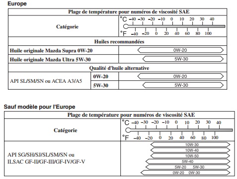

Pour M@c qui conteste le Canada, qu'il lise le manuel du conducteur sur planetemazda.com et il trouvera ceci:"
Entretien
Entretien réalisable par le propriétaire
Huile moteur
REMARQUE
Les changements d'huile moteur devraient
être faits par un concessionnaire agréé
Mazda.
Reportez-vous à l'introduction (page
6-2 ) pour ce qui concerne la
responsabilité du propriétaire en matière
de protection de votre investissement.
Huile moteur recommandée
Etats-Unis, Canada et Puerto Rico
Utiliser l'huile moteur SAE 0W-20.
Se usa aceite genuino Mazda en su
vehículo Mazda. L'huile 0W-20 genuino
Mazda se recomienda para lograr
economía de combustible óptima.
Pour un service d'entretien, Mazda
recommande des pièces authentiques
Mazda et Castrol ® (Etats-Unis
uniquement).
(ILSAC)
Utiliser uniquement l'huile SAE 0W-20
“certi¿ ées pour moteurs à essence” par le
American Petroleum Institute (API).
Une huile af¿ chant cette marque de
commerce est conforme aux normes de
protection du système antipollution et
du moteur actuel ainsi qu'aux exigences
d'économie de carburant de l'International
Lubricant Standardization and Approval
Committee (ILSAC), englobant les
fabricants d'automobiles japonais et
américains.
–40 –20 0 20 40 60 80
30
100
–40 –30 –20 –10 0 10 20 40
MX-5_8EU5-FC-15D_Edition3.indb 28 2015/11/20 13:18:48
6–29
Euh, je n'ai jamais contesté le Canada :roll:
Je rigole juste parce qu'on prend à chaque fois en exemple les préconisations américaines, que ce soit pour la qualité d'huile, d'essence ou encore les intervalles d'entretien.
On est en Europe, pourquoi ne pas se baser sur les préconisations européennes ?
