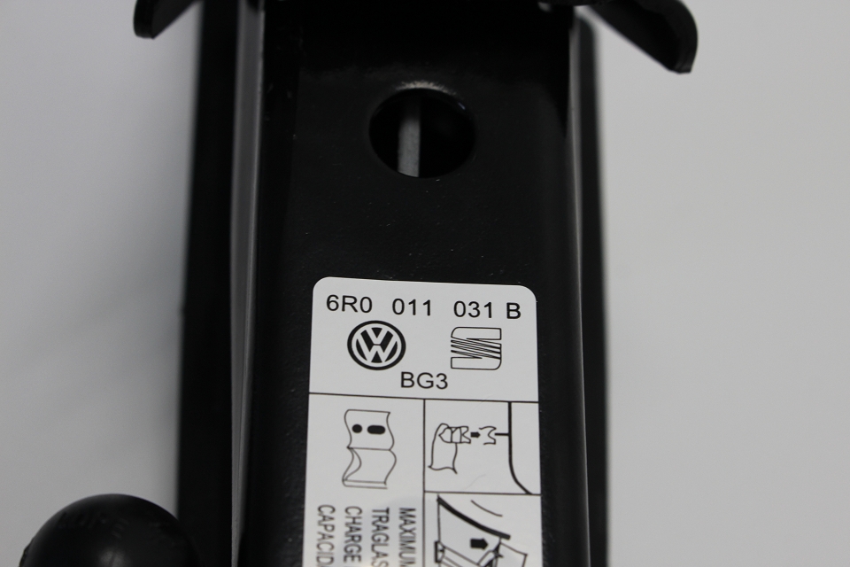

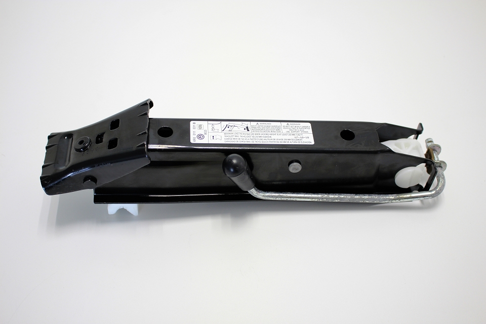

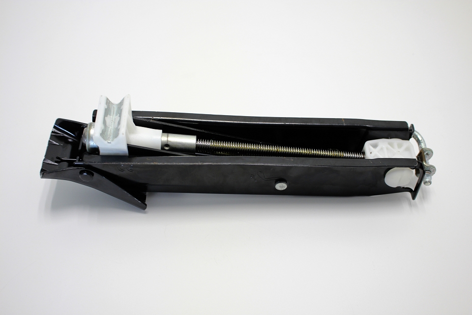

Pour soulever la ND en prenant appui sur la feuillure qui va bien, le cric 6R 0011031B (VW-Audi-Seat )est assez bien foutu et se trouve facilement en occase.
Avec sa gorge en Nylon renforcé il n'abime pas la feuillure.
Je l'utilise sur une Polo 6 sans effort pour mettre les pneus hiver. :idea:

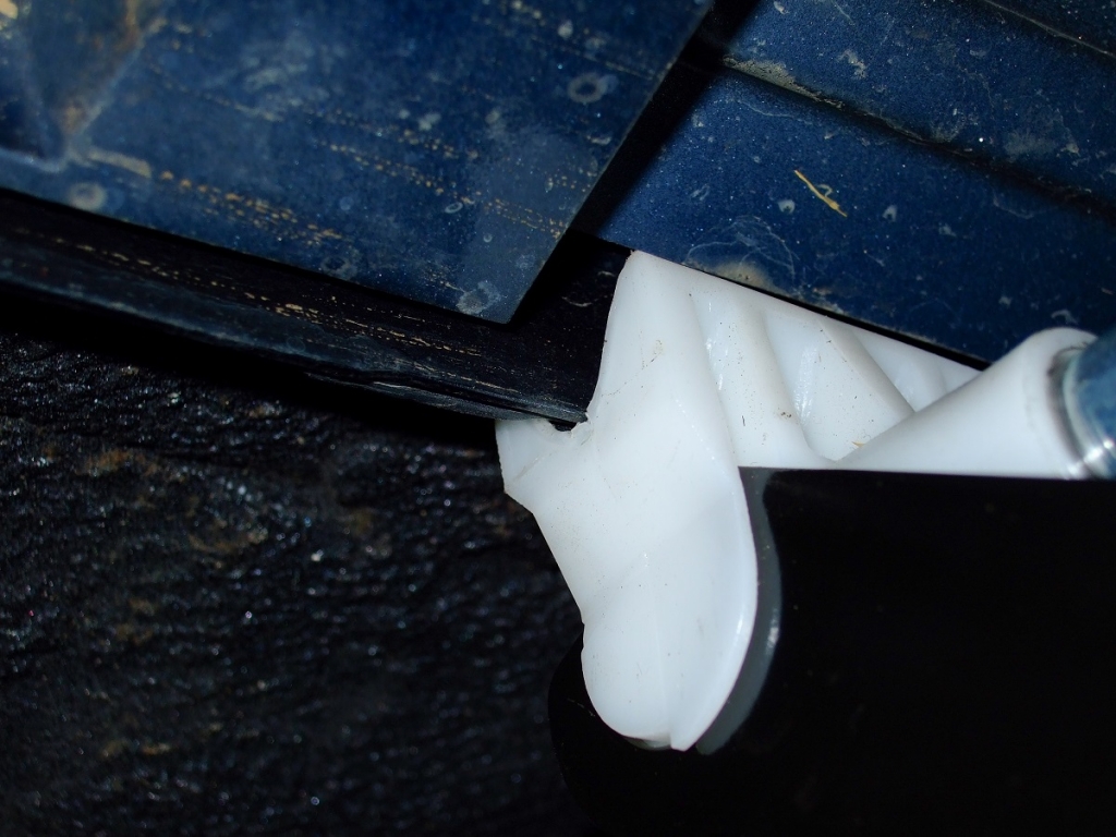

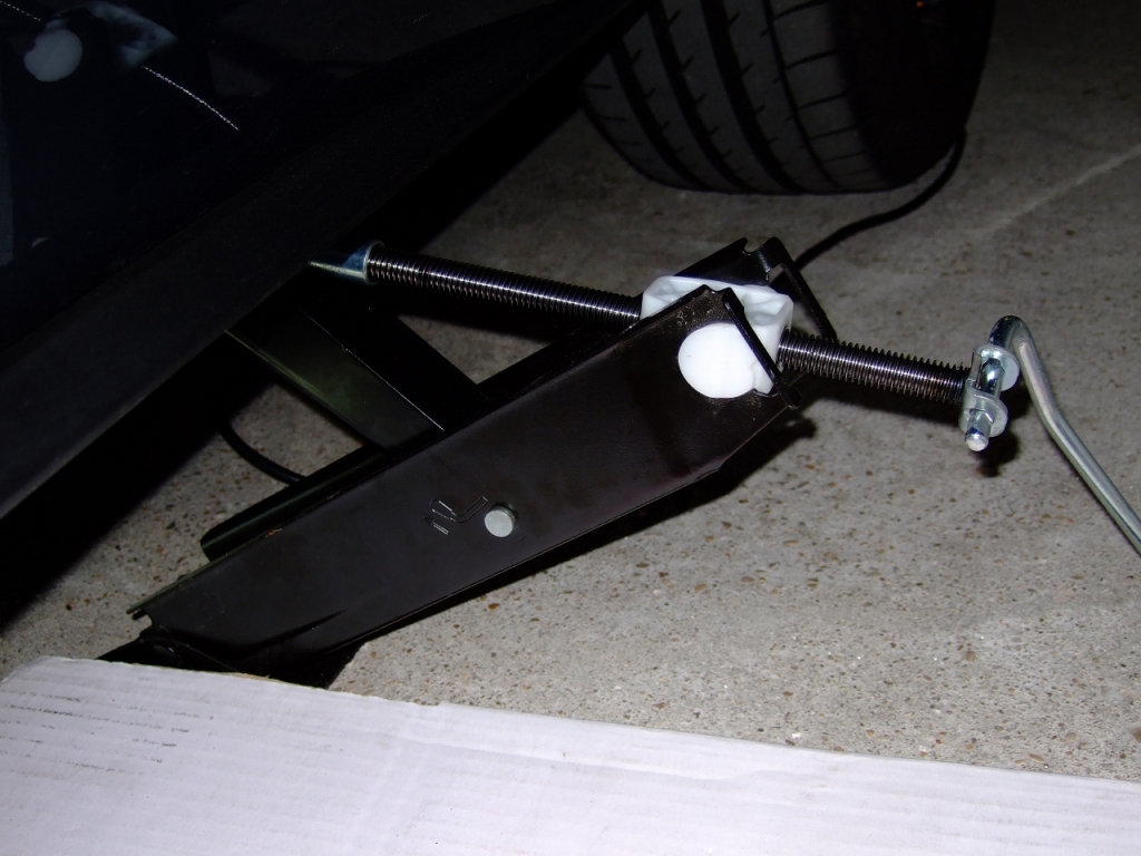

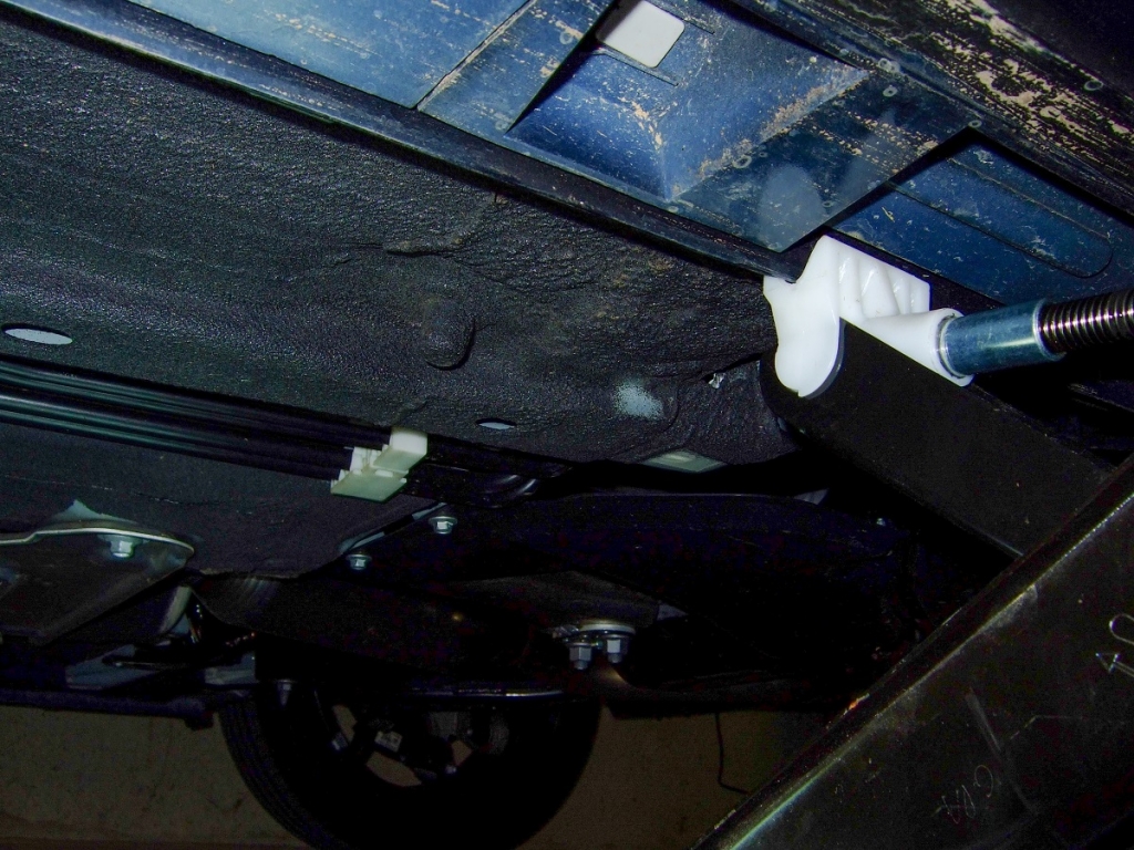

Voilà, j'ai été faire des images du positionnement du cric sous la feuillure AR/G... ;)
Les emplacements en creux sont peut-être prévus pour des cales "maison"???
Je ne sais pas ce que vous en pensez ? :hello:
J'ai deux crics, le noir pour VW Polo prend 750kg max, et l'Alu, Audi A8-D2, Storz, prend 1100kg max.
Le système à manivelle est facile, et les deux ont des encoches pour feuillures .
Un bon vieux cric ciseaux adapté fait autant l'affaire, mais ceux là sont montable d'une main légère, je n'ai pas eu de casse sur ces types de cric , le poids des essieux de nos engins est faible :hello:

Il faut faire un essai de solidité , le modéle VW est assez costaud, je viens de monter mes pneus hiver avec, et la Polo fait 100kg de + que la MX5 ND1.5L.
Un bon cric ciseau de CX-5 avec une manivelle bien adaptée est un bon choix. :bien:
Je ne te conseille pas le cric ciseau 1500kg de ton annonce Ebay , car vu sa manivelle...il doit être costaud à faire monter si tu n'es pas un bucheron professionnel...j'en ai un de chez Norauto qui lui ressemble fortement, d'où le plaisir du système à vis sans efforts... ;)

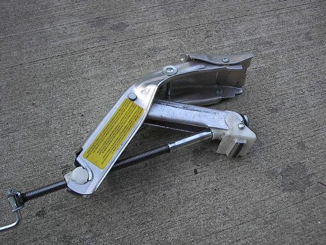

Attention aussi à ce modèle de cric pour A8 moins costaud que celui que j'ai choisi ( pas de renfort interne), inadapté par manque de rainure pour la feuillure :
