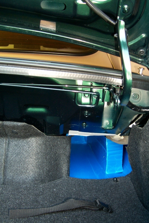

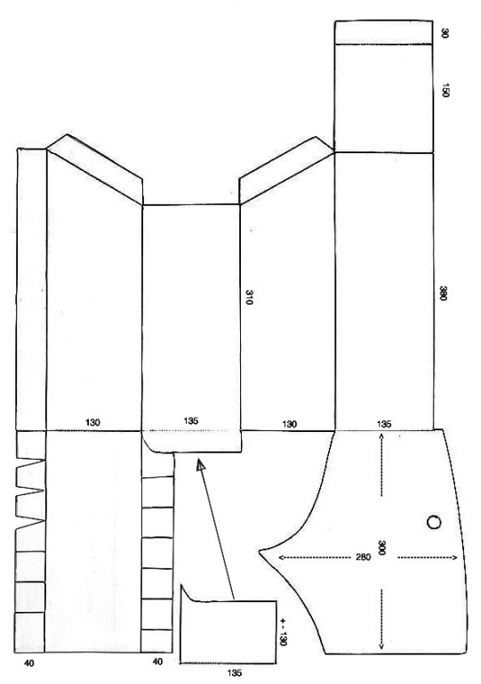

Sur les NC, ND, etc... :) je ne sais pas, mais sur la NB au fond de la partie droite du coffre il y a un espace assez long derrière l'habillage. Il faut juste prévoir un coffrage de protection pour ne pas risquer d'accrocher les connecteurs ni de touchera la tôle de l'aile arrière droite. La "niche" mesure environ 17 cm de large X 1(5cm de haut et 50 cm de profondeur. Largement suffisant pour ranger un triangle, des sangles de porte bagages etc...Voilà le "déployé" de l'habillage et une photo que j'avais prise avec une pré-maquette avant d'affiner le dessin définitif. Pour l'habillage j'ai utilisé de la feuille de PVC alvéolé comme celle qui sert pour les affichages publicitaires ou de permis de construire; gratuit chez les fournisseurs de matériaux de construction ;)
La même "niche" existe aussi du coté gauche mais le passage de la canalisation de remplissage du réservoir la rendrait peu pratique d’accès
